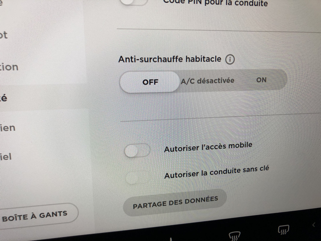

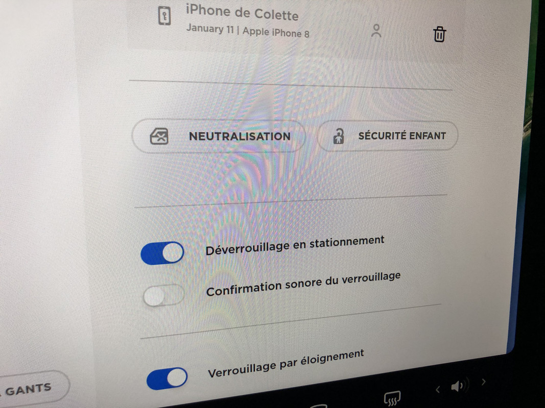

Dans là journée après avoir supprimer les fonctions recommandées par Thomas j’ai perdu 1 km / h . Je trouve que c’est beaucoup au regard de vos résultat . Pour la nuit je l'ai rentrée au garage et j’ai supprimé l’accès au mobile . Je vois demain .

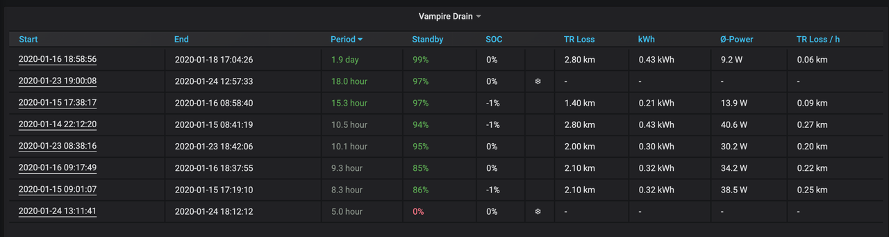

Voila ce que je mesure sur ma voiture, regarde la dernière colonne ce sont les pertes en km par heure.

J’ai supprimé l’accès par mobile

Que pensez vous de l’option : couper l’alimentation ?
Messages : 29621
Re: Consommation à l’arrêt (ou Vampir Drain)
Je pense que c'est une solution extrême, normalement utilisée quand tu vas laisser ta voiture très longtemps à l'arrêt ou que tu vas intervenir dessus pour bricoler/réparer.

Résultat décevant : En 20 h j’ai perdu 26 km !
Je ne vois pas ce que je peux supprimer .
Comment supprimer le Bluetooth dans la voiture : un long appui sur le signe Bluetooth sur l’écran ne donne pas la main pour le arrêter ?

Je vais être un peut chiant avec mes questions mais c'est pour t'aider :

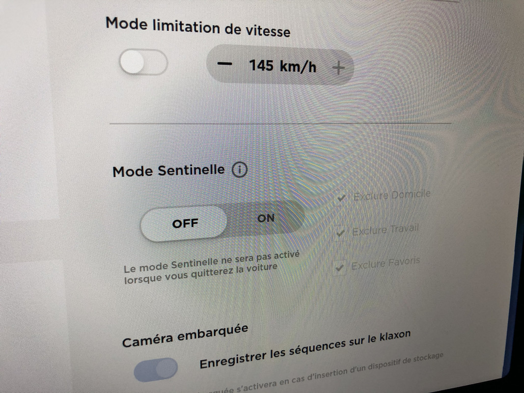

1- Es tu certains que le mode sentinnel est désactivé ? Comment vérifies tu ?
2- As tu changé le mot de passe de ton compte Tesla sur leur site puis sur ton application Tesla ?
3- Est ce que tu as regardé si le chauffage ne reste pas allumé quand la voiture est fermée ?
4- Le bluetooth ne consomme rien
Je pense que pour une raison ou une autre (que l'on va finir par trouver) ta voiture ne peut pas rentrer en veille et consomme donc 10 fois plus que ce qu'elle devrait.
Ps : en 20h combien de fois as tu lancé l'application Tesla ?

merci pour tes questions:
-j'ai désactivé sentinelle sur l'écran voiture
-changement code effectué sur application pas sur site tesla
- chauffage: je vais vérifier mais je pense que c'est OK
- je n'ai jamais relancé l'application mobile car j'avais enlevé la connexion mobile
Je pensais que le Bluetooth activé recherchait périodiquement un tel pour ouverture porte .
J'ai constaté que l'ouverture par tel continuait a fonctionner

Ta voiture est proche de toi quand elle est stationnée ? Elle pourrait capter le Bluetooth de ton tel et ne pas passer en veille ? Tu peux toujours couper le Bluetooth sur ton téléphone pour essayer.

J’ai changé le mot de passe sur le site . Elle est dans mon garage a 12 , 13 degrés . J’ai supprimé ce que je pouvais Mon tél est loin ....

Pour la ventilation chauffage : est il possible de ne laisser que le ventilateur sans chauffage ?

Là j’ai tout arrêté avec le bouton gauche

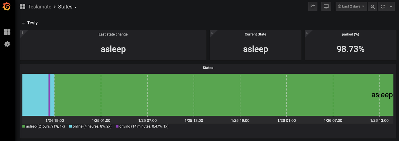

J'utilise le logiciel teslaMate que j'héberge sur un Rasberry pour monitorer ma voiture et ses mises en veille, voila ce que cela donne sur les dernières 48 heures. Je peux voir qu'elle est tout le temps en veille :
Ma voiture est garée depuis vendredi soir, je vous dirais demain ce que cela a donné après plus de 48 heures.

Teslamate est disponible ici https://github.com/adriankumpf/teslamate mais honnêtement ce n'est pas simple à installer (Linux, Docker, Transfert de fichiers, Carte SD bootable ...)
Un raspberry c'est un petit ordinateur miniature à 35€ qui fait bien tourner ce genre de systeme.
Si tu veux et si cela peut t'aider je peux faire l'analyse de ta voiture pour toi pour voir si elle se met en veille ou pas, sur de longues périodes et mesurer la conso à l'arrêt, mais pour cela il faut :
- Que j'installe un autre raspberry chez moi, je dois pouvoir le faire.
- Que tu sois d'accord pour me donner tes identifiants Tesla et ça je comprendrais bien si tu ne veux pas (même si tu peux changer le mot de passe à tout moment ou dès que l'on aura fini).
Cela ne donnera pas forcément la cause du problème mais on aura des pistes, le principale est de voir si la voiture passe en veille.
