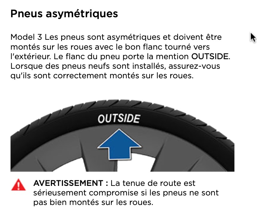

Consultons les textes sacrés (Manuel du conducteur, Model 3, page 192)

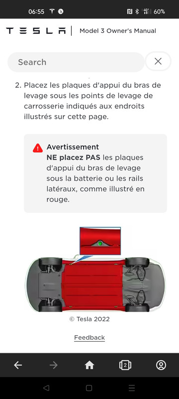

Une question sur le levage, la chandelle il l'a placé où sous le chassis? Il a utilisé les fameux patins ronds qu'on trouve chez les accessoiristes ou en direct?
Car je trouve que c'est pas très clair sur où mettre un cric ou une chandelle, j'ai déjà regardé ça saute pas aux yeux comme les autres marques.

Le manuel est ton ami

Il n’a pas utilisé les pad, me précisant que c’était utile si on levait les 4 points en même temps uniquement, sur un pont par ex.
Il a mis une chandelle de secu sous le point avant

Mais il a permuté juste avant arrière sans changer le côté?
Normalement c’est censé être une permutation en X (avg-ard ; avd-arg)

Ok je pensais que c'était qu'avec les pads ces points de levage merci.

@Fender le manuel ne parle pas explicitement de permutation en X, je lui ai demandé aussi et il a fait av-arr;

Il y a un sujet sur le forum qui parle de cela. Il faut que je le retrouve et que je creuse, car certains disaient que en X cela n'était pas possible à cause du sens de roulement des pneus. Et il y a pas longtemps quelqu'un l'a fait sur un model S :scratch:
Cela dépend peut être des pneus :shock: certains peuvent peut être rouler dans les deux sens ?!

Les pneus des teslas sont asymétriques donc le sens de montage c’est int/ext, pas lié au sens de rotation. Et généralement on profite sur ce type de pneus pour permuter en X pour mieux répartir l’usure
