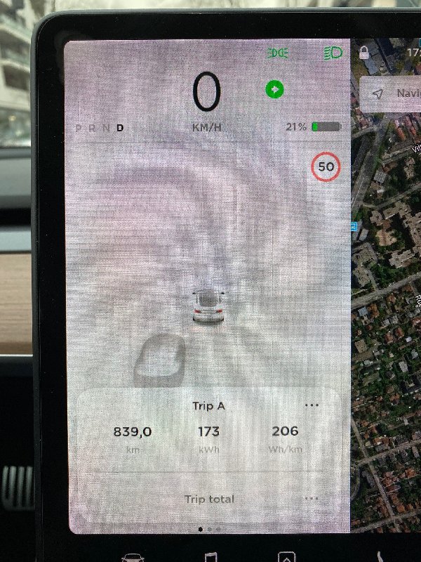

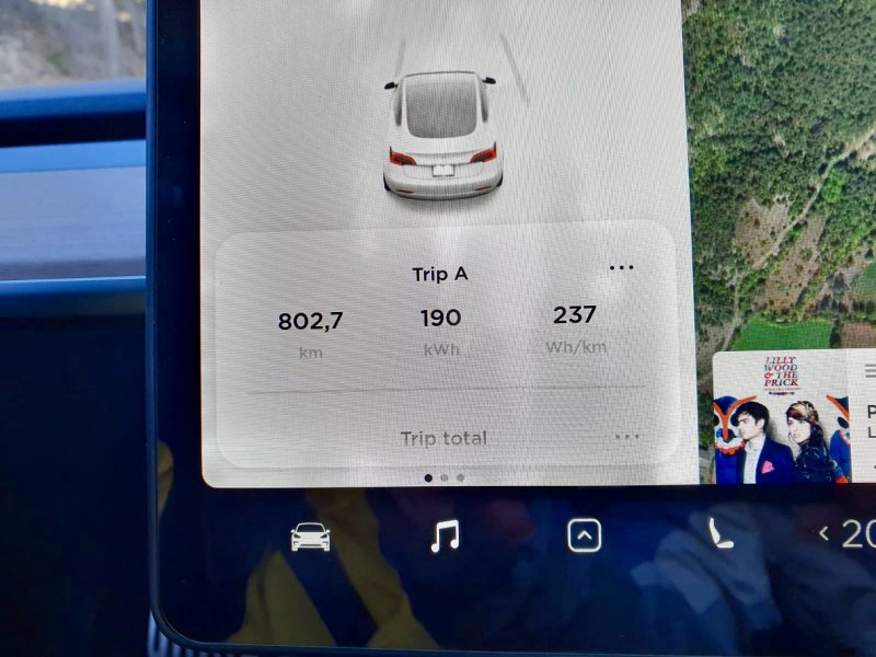

Elle n'est pas négligeable ! Je dirais qu'elle est de l'ordre de 10% à 15% supplémentaire.
J'ai fait un voyage d'un peu plus de 800kms (70% d'autoroute) avec et sans le porte vélo le mois dernier, voici les consos :
avec
sans
