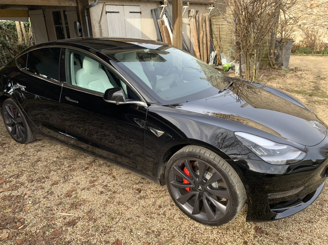

Pour répondre à Thomas sur la durée de garantie: 5 ans chez Gtechniq.
Voici une photo de la bête :lol!:

je confirme que la brillance est juste incroyable avec ce traitement

Magnifique sur le noir !
