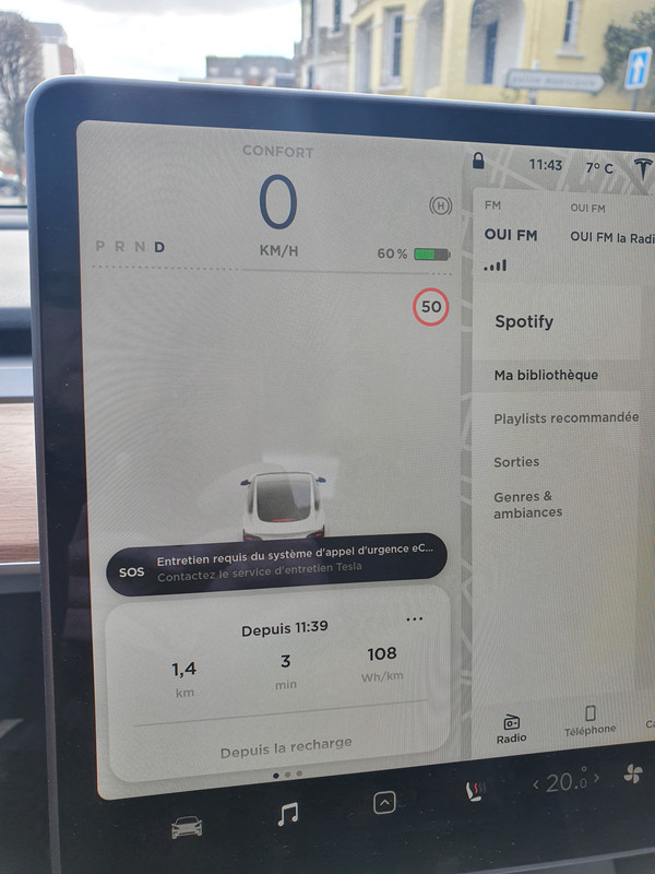

De mon coté depuis 2 jours j'ai le message suivant : "SOS - Entretien requis du système d'appel d'urgence"
J'ai cherché sur le forum, et j'ai rien vu concernant ce message.
Apres ce n'est pas super grave dans un premier temps. Avec le confinement je circule quasi pas et surtout de très courte distance, et j’espère pas avoir besoin du SOS lol

Salut même alerte pour moi « sos…. »
Quelqu’un a t il résolu le problème ?

@seb29 Salut, est-ce que ta voiture est garée en sous sol ?
En fait le SOS Ecall est une fonction réglementaire qui redémarre de temps en temps pour assurer son fonctionnement. Si ta voiture n'arrive pas à se connecter au réseau (sous sol etc) il considère qu'il est en défaut après son redémarrage et affiche une erreur. Normalement elle doit disparaitre quand la voiture se reconnecte au réseau.
-> Je dis ça parce que ça m'est arrivé, et ça m'arrive encore parfois vu que je suis en parking sous terrain et j'avais demandé à Tesla.

Non pas de sous sol pour moi
Ces jours là il faisait froid par contre

J'ai eu aussi cette alerte de manière aléatoire, mais plus depuis une semaine.
La voiture est garée dehors.
Ca doit venir d'un problème de connexion aux serveurs AMHA...

Ça ressemble à un pb de masse sur la batterie 12v… ou une batterie faible…
Je vérifierais la borne négative déjà, sait-on jamais

Je vais voir si le message revient quand la température est basse
