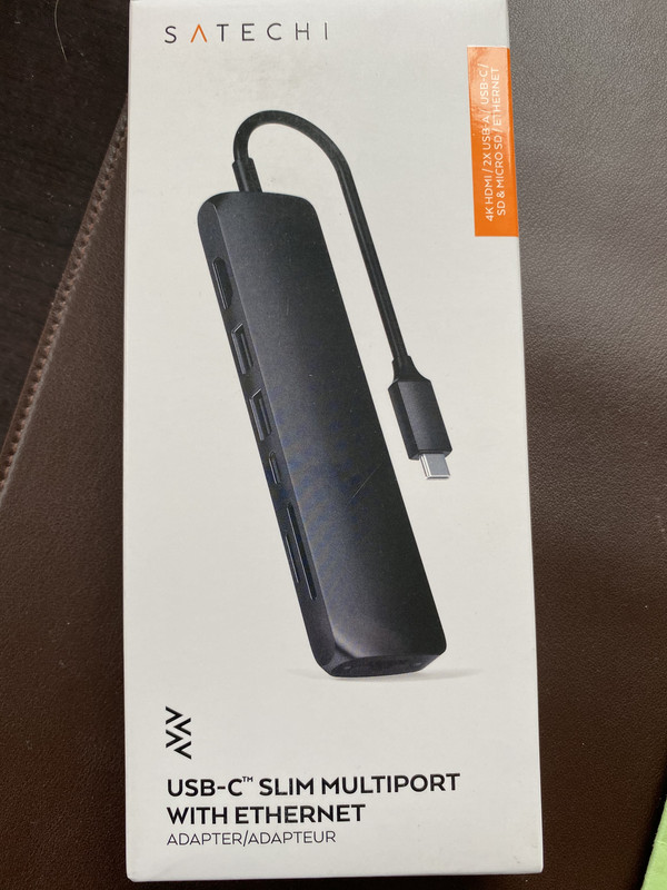

J’ai installé un disque SSD avec des fichiers FLAC téléchargés sur Qobuz et effectivement la différence que qualité de son par rapport à Spotify semble saisissante.
Par contre j’ai utilisé un hub 7 en 1 pour me connecter sur le port USB C de la console centrale de façon à laisser le port USB droit libre pour l’écriture de la Dash Camera et du mode sentinelle.
Un photo du produit:
Du coup le disque dur fonctionne parfaitement mais le chargeur à induction ne fonctionne plus lorsque celui ci est relié à la prise USB C de recharge du HUB.
Si je débranche le HUB et je branche à la place le chargeur à induction sur le port USB C de la voiture la charge par induction fonctionne.
Est-ce le HUB qui n’est pas adapté à cette utilisation?
La puissance du port de recharge USB C insuffisante (60W de mémoire).
Merci d’avance pour vos éclaircissements.

Un hub USB autoalimenté ne délivre que 500 mA maxi soit 25 W.
Si (comme c'est probable et souhaitable) le tapis de charge à induction consomme plus, ca va pas le faire.
Perso j'ai mon disque USB tout seul sur un des ports, et le hub sur l'autre, avec les câbles de charge pour les téléphones. J'ai arrêté la charge induction, trop lente et qui abime les téléphones et les batteries à cause de la chaleur dégagée.

500mA en 5V = 2,5W
LMD
Messages : 385
Inscription : 31 oct. 2019
Voiture : T3H AWD FSD
Re: Installation Audio et musique sur USB
Message par LMD »
oups désolé pour la coquille.
Je ne sais plus si c'est sur un forum Tesla ou ailleurs, j'avais lu un article où un gars avait fait une bidouille d'enfer : batterie tampon en charge permanente entre la prise USB et le truc à charger.
Genre la batterie se chargeait à 500 mA en permanence, et le téléphone chargeait à 2 ou 3 A quelques heures par jour.
Messages : 29622
Oui c'est une solution.
L'autre est de se brancher sur la prise allume cigare 12V avec un adaptateur USB plus puissant mais le câble n'est pas facile à passer.

J’ai commandé un adaptateur USB À> USB C afin de tester sur un autre port USB du HUB.
Si cela ne marche pas pour des raisons de manque de puissance du HUB je passerai peut-être à la technique de Thomas, à savoir partir de la prise allumé cigare.
Ou je laisserai tout simplement tomber le chargeur à induction lorsque j’écoute ma musique avec le SSD, mais c’est quand même dommage de faire l’impasse dessus puisqu’il est fourni avec la voiture.

@LMD la solution du câble de charge directement sur le HUB est aussi intéressante, c’est vrai que l’induction n’est pas forcément la meilleure solution.
J’ai remarqué que mon téléphone chauffait beaucoup lorsque j’utilise le chargeur à induction sur mon X3, alors que celui de là Tesla semble mieux fonctionner (moins de chauffe et charge plus rapide).
Tu fais passer le câble de recharge directement dans le support induction?
LMD
Messages : 385
Message par LMD »
En fait :
  • j'ai arrêté les téléphones à induction car je trouve ça trop long et ça chauffe trop
  • je n'ai donc pas de chargeur à induction sur ma T3
J'ai un peu galéré pour trouver les "bons" cables USB-C coudés à installer dans le support fourni.
Les 2 câbles USB-C sont raccordés au hub, ainsi qu'un câble micro-usb utilisé pour charger une liseuse de temps en temps
Le hub est branché sur l'une des prises USB de la T3, et le SSD sur l'autre.
Avec ça j'ai une recharge modérément rapide d'un smartphone (60 min ?) mais s'il y en a 2 de branchés, le premier branché charge correctement, le second beaucoup plus lentement.
Il y a clairement une limitation de puissance sur les prises USB de la T3, la puissance disponible n'a pas suivi les besoins des derniers smartphones.
Mais en final aucun problème.
