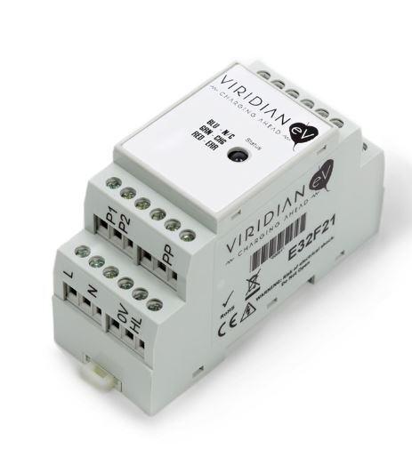

Bonjour pour information je me suis fait mon chargeur moi-même.
J'ai une formation électrique, je travaille dans l'industrie en tant que responsable maintenance donc je connais un peu. MAIS je ne prétends pas avoir la science infuse. Les infos ci-dessous sont donc à titre d'informations basé sur ma propre expérience.
J'ai construit le chargeur en 2018 lors de l'achat de la première ZOE, il a servi également à la seconde ZOE (achat en 2020), il sert maintenant à ma tesla Y LR.
Mon abonnement électrique est en monophasé 9KVA (donc 45A). Je suis chez Total avec un abonnement spécifique voitures électriques avec des heures dites super creuses (tarif très bas) de 2 à 6h du matin.
Les composants sont classiques :
- disjoncteur 40A en monophasé
- compteur électrique (pour compter ce qui est consommé que pour la charge VE).
- contacteur 40A monophasé
- un câble électrique connecté au contacteur avec prise T2 en bout. Mon cable fait 10 mères pour me permettre de charger dans le garage ou en extérieur. Le cable est en 6mm² souple et est parfois un peu tiède...
- module de communication avec la voiture via prise T2 : c'est un module VIRIDIAN ici https://viridianev.co.uk/products
CONTRÔLEUR DE PROTOCOLE EVSE (EPC)
Ce module fait la com avec la voiture et les automatismes associés.
- automatisme de gestion de charge : ça me permet de faire prendre à la voiture uniquement la puissance disponible en fonction de ce qui est déjà consommé par le reste de la maison (chauffe eau électrique, lave vaisselle, lave linge => tout ce que je fais tourner pendant les heures creuses en même temps que la charge de la TMY).
C'est du fait maison basé sur un TI (transfo d'intensité); module de relais à seuil, automate programmable qui donne l'info au VIRIDIAN.
C'est pas simple mais en 2018 un chargeur avec adaptation de la puissance dispo ça n'existait pas, maintenant c'est courant.
Cet automatisme n'est pas indispensable, vous pouvez charger en puissance fixe (réglable sur le VIRIDIAN).
Pour ceux qui veulent faire leur chargeur, ce système existe tout fait maintenant sur ce site : https://www.stegen.com/en/ev-products/6 ... oller.html Il intègre en plus la comm avec la voituer (il y a un ou 2 modules de plus => à voir sur le site de STEGEN).

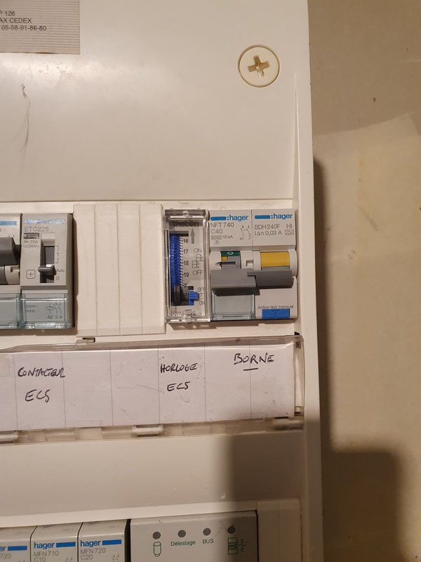

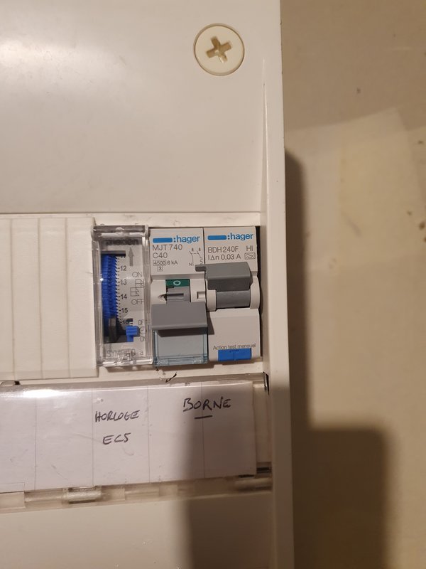

J'ai fait installer ma wallbox par un technicien (IRVE) il y a 15 jours (alors que j'ai toujours pô la voiture :roll: )
Ça avait l'air de marcher (enfin la wallbox était bien éclairée en vert, mais bon j'ai toujours pas pu tester en vrai évidemment...), si ce n'est que le disjoncteur ne tenait pas. L'électricien est donc venu le changer aujourd'hui, il aurait apparemment eu un défaut... Bon rare, mais possible...
Je me rends compte, après changement du dit disjoncteur que c'est pas le même : l'ancien indiquait 10kA et le nouveau seulement 6kA... ça change qque chose selon vous, parce que j'avoue ne pas capter là...
L'ancien
Le nouveau :
Qu'en pensez-vous?
edit : message édité une fois pour remettre des photos avec une meilleure définition
Dernière modification par persown le 12 oct. 2022 17:56, modifié 1 fois.
M3 blanche prop 19-cmd 19/02 TC Rennes-VIN reçu le 29/10 -livraison : 30 nov ouééééééééé
bodtx
Messages : 8
Inscription : 24 juin 2022
Voiture : ioniq5
Re: Tuto Photos : Installation d’un Wall Connector Tesla (Gen 2/3)
Message par bodtx »
D'après la taille t'es en monophasé je suppose.
Si je me trompe pas à fond les ballons si t'as pas mis de limite sur la borne elle prend 7kw en mono max.
Donc 6 en effet ça passe pas.
S'il à mis un 10
Faut vérifier que le câble est assez gros derrière tu connais la section ?
Enfin j'imagine qu'il sait ce qu'il fait
persown
Messages : 123
Inscription : 26 juil. 2022
Localisation : TOURS (37)
Voiture : TM3 prop blanche 19'
Message par persown »
Oui le câble est du 10mm², ça c'est bon.
C'est bien du mono.
Il y aurait donc un rapport entre les puissances indiquées là (6 ou 10 kA) et la puissance en kW qui sort de la borne (effectivement je table sur du 7,4kW) ???
Désolé si ce que je viens d'écrire pique les yeux des électriciens ici :oops:

Non il n'y a aucun rapport, les 6 où 10 kvA c'est le pouvoir de coupure du disjoncteur, rien à voir avec la puissance en kW et 40 A pour ta borne 7 kw c'est ce qu'il faut pour le disjoncteur
regdeguy
Messages : 358
Inscription : 07 févr. 2022
Voiture : M3 propulsion rouge
Message par regdeguy »
Voici mon disjoncteur
Câble 6carre a 4 mètres de la borne tesla
Réglé à 25A max
Fonctionne 👌 nickel
