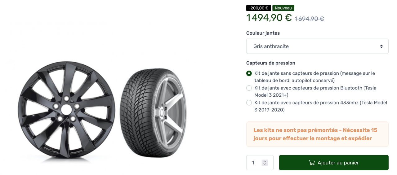

Maintenant la question c'est avec ou sans capteurs, ça fait 300€ de différence et si c'est juste une question de notification sur l'écran je peux faire avec pour les 3 ou 4 mois d'hiver.
GD annonce que l'autopilot fonctionne, mais niveau estimation de consommation on aura aucune info sans les capteurs on est d'accord ?

@Thomas cest le pack que je vais sûrement prendre, sans les capteurs.
GD m'a dis par mail qu'à part la notification sur l'écran pour le gonflage des pneus que ça n'influe pas sur le calcul de l'autonomie.
Perso je les trouve sympa et le code promo se rajoute en plus !
Y'a ce pack là aussi :
Avec la remise blog tesla ça fait 1389,90€ sans capteurs.
