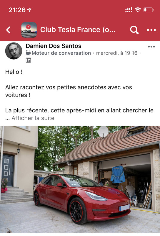

@Nightly
Je suis entrain de me dire que Nightly est Damien Dos Santos ? :roll: :D

Messages : 23697
Re: Comet's Life
C’est un membre d’un groupe Tesla sur FaceBook, membre plutôt actif et sympa ;)

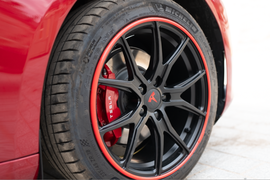

Thomas a écrit : 10 mai 2020 20:26
Mince je ne crois pas connaitre ce Damien, j'ai loupé un truc ?
@Nightly tu veux bien me raconter nu peu la peinture de tes étriers ? J'hésite à le faire, je voudrais que le résultat soit parfait, comme d'origine.
Tu n'auras pas une résultat parfaitement lisse comme à l'origine.
Ici c'est un kit Foliatec (spécifique pour étriers de freins)
J'ai mis 3 couches, c'est long si t'as pas de pont.
6h pour les 2 premières couches. Laisser toute la nuit sécher et une dernière couche après léger ponçage.
j'ai laissé reposer toute la journée et samedi logos Tesla à l'avant.
Pour un truc fait par moi même, ça me conviens.
Pour aller à la perfection "comme d'origine" je pense qu'il faut se tourner vers un pro qui dépose tout et repeint ça correctement y compris le système de freinage.
A part déposer la roue, le reste est protégé et fait au pinceau.
Puis bon, tu lève une roues au cric, tu retires, une couche, repos 15min, 2ème couche, tu remet la roue, deuxième roue et ainsi de suite... :)
Enfin c'est long comme boulot, mais pour l'avoir fait moi même je suis content :)
Résultat Final avec Logo
Et si je l'ai fait c'est car un membre sur Facebook proposait le kit Rouge a bon prix car il souhaitait partir sur du bleu :)
Sinon je l'aurais laissé d'origine un temps.
Mais là pour le coup ça fait tout rouge partout :shock:
