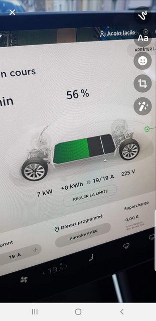

On se pose une question avec un amis chez qui je suis allé tester sont wall connector avant livraison de sa model 3 fin juin.
Il est en triphasé la voiture affiche 7kw. Pour 3 phases en 19A et 225v. Hors suivant la formule 3 × 19 × 225 on arrive plus vers les 12kw.
Une idée du problème ?

Puissance en tri
P = U. I Racine carré de 3. Cos Phi
230 * 19 * 1.732 * 0.9 = 7 kW

Merci! En effet avec la bonne formule j'arrive bien a 7kw !
Autre question: la puissance du compteur est de 32A l'electricien a place avant la borne un disjoncteur de 25A hos la voiture prend 19A au maximum.
Mon amis a fait changé son compteur mono en tri pour s'assurer une bonne vitesse de chargement. Il aimerait bien etre a 11kw.

Messages : 29604
Re: Wall connector affichage voiture incorrect ?
En triphasé il devrait monter à 11kW. 7 kW c'est ce que nous obtenons en monphasé.
Regarde ce que cela donne sur ma voiture dans dans un centre commerciale. 16 x 245 x 3 = 12 kW
Je pense que son chargeur est mal configuré. Il y a des potentiomètres à tourner pour avoir la bonne intensité.

Message par vsir »
Le chargeur etait sur 5 qui suivant le manuel tesla correspond a 16a. Mais on avait que 10a sur ma voiture et 5kw. On l'a réglé sur 8 on est a 19 et 7kw. On est un peu perdu sur le bon réglage
