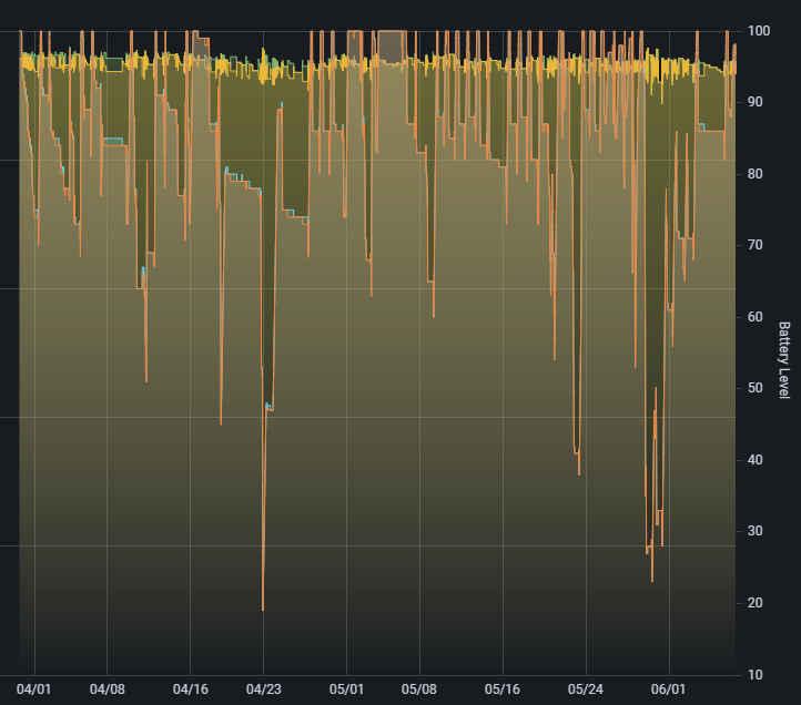

Graphique Teslamate de ma Propulsion LFP 60 KWh. C'est l'autonomie théorique avec le niveau de charge (SOC).
On croit deviner que les 2 périodes ou j'ai eu des décharges fortes et peu de charge à 100% sont les période où il y a eu une très légère dégradation.
Cà rejoint les analyses et conseils plus haut et celles de Tesla : On charge tant qu'on peut, le plus souvent possible et on évite les décharges profondes.
