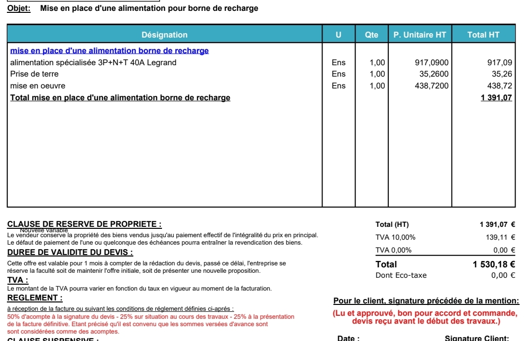

J'ai fait une demande de devis pour l'installation d'une borne tesla dans une maison en triphasée qui date des années 80 par un électricien agréé. Dès qu'il a vu le wall connector tesla, il m'a annoncé les soucis avec les normes françaises pour ce type de borne, mais qu'il allait trouver une solution, je nai pas le détail s'il rajoute des prises en sécurité ou pas..... voici le devis .

En tetra et 20m de câble rien que le matériel il y en a pour environ 700€ ajouter a cela la main d’œuvre le devis me choque pas. Apres ça dépend de la configuration. Je pense qu’il va suivre la documentation du wall pour être dans les clous.

J'avoue que ta réponse me rassure, je trouvais le prix plus élevé que la plupart des exemples du forum. :scratch:
J'ai même pu voir des devis moins chers avec la borne comprise....
Je crois qu'il y a des pièces assez chères à rajouter ds le tableau électrique, mais ce n'est pas détaillé dans le devis

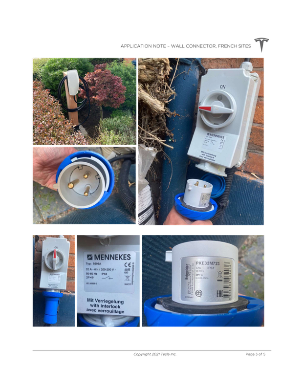

J'ai fais venir une société qui est mentionnée sur le site Tesla. Le technicien est venu faire une première visite voir la conformité du tableau et vérifier ma terre( qui est parfaite m'a t'il dit ) . Je vais faire modifier mon disjoncteur abonné à la fin de ce mois par Enedis et faire mettre un peu d'ordre dans mon tableau par un électricien.
Le technicien reviendra vérifier tout ça et me fera un devis sur papier car lors de ça première visite il m'a annoncé un approximatif entre 900 et 1000€ sans le wall connector que je dois me charger d'acheter car eux ne le fournisse pas. Je précise que je suis en monophasé 9Kva, le wall connector sera à coté de mon tableau et il y aura peu de cable à tirer car le tableau est dans mon garage et la voiture juste devant. Le technicien revient bientôt et m'a dit qu'au moment du devis signé et accepté il faut compter 15 jours pour qu'un électricien agrée IRVE vienne installer la borne.
PS: il installe la borne avec cette P17 sécurisée ( voir photo )

@Iron71 la plupart des devis sont en mono les disjoncteurs sont moins cher car vendu en quantité. C’est le disjoncteur dif type b qui pique et le cable. Aussi le nombre de cloisons à traverser ect.
Pour @Kristofer34 900€ en mono avec 2m de cable je pense que ça vaut le coup de faire un autre devis.Voir même faire installer le disjoncteur et diff par votre 1er electricien poir aie le second n’est que la pose du cable et wall.
(Si il y a pose d’une P17 le chargeur est considéré comme chargeur d’appoint ou occasionnel donc pas d’utilité de prendre un électricien certifié VE. Sa responsabilité s’arrête a la prise apres vous branchez se que vous voulez .c’est comme ça que le Wall devient aux normes)

Perso, je ne supporte pas ces devis sans détails.
Pas de metré, du type de différentiel, de taux horaire,...

@Slyder60
en effet je viens de jeter un œil rapidement sur les prix, je ne pensais pas qu'un différentiel pouvait couter ces prix-là, ça peut aller dune centaine d'euros à presque 500 :shock: (c'est ce que j'ai payé pour la borne)
@labo
idem, ça sera plus détaillé sur la facture finale comme souvent :lol!: . L'artisan en question a déja bossé chez moi et j'en étais très satisfait :Top:

C’est quand même vraiment une idiotie de devoir mettre une P17 devant la box Tesla. Pire encore de l’installer dehors comme sur la photo. L’humidité s’infiltre partout par temps hivernal.😤😂

Effectivement moi aussi je trouve la prise trop grosse alors dans l’installation que je prépare je n’ai installé qu’un sectionneur 50 A qui sera juste au dessus de la borne Tesla …

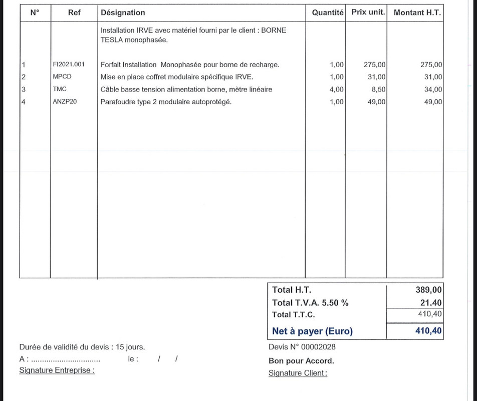

J’ai besoin d’avis, de guide …
Voici un devis fait ce jour pour une pose de borne Tesla par un poseur IRVE, que pensez vous du tarif ?
Merci 🤩
Messages : 7670
Re: Maison individuelle : Installer une borne de recharge
Ce tarif est top :Top:

@JojoPolo
Prix canon, fonce !!!
Tu n'aura pas moins cher.

@NoelsofT
Dans ce cas la protection contre les contacts directs est dépendante de l'utilisateur qui devra systématiquement le positionner sur OFF mais la prise P17 pourra être retirée du socle même s'il est resté sur ON alors que sur une P17 verrouillable de type Mennekes, la prise peut être débranchée uniquement si le commutateur et sur off.

Puis je suggérer une solution moins chère que Menenkess, chez Gewiss ici en monophasé GW66415 COMBIBLOC - AVEC FOND - IP44 - 2P+T 32A 230V
https://www.materielelectrique.com/comb ... 96469.html
Et pour utiliser UMC Tesla livré avec la voiture, il faut un adaptateur 32A (et on charge alors en 32A/230V soit 7.4 kWh) au lieu de 16A.
Donc WC3 Tesla à poste, pour tous les jours et si panne de la borne (cela m'est arrivé) j'utilise UMC Tesla en 32A. Différence? Les pertes électriques sont un peu plus importantes avec UMC que avec WC3.
On a deux vies, et la deuxième commence quand on se rend compte qu’on n’en a qu’une. (Confucius)

Prise verrouillable à 3 broches avec interrupteur 2P+E monophasé Bleu 32 A 230 V https://amzn.eu/d/9bwpQlH

moins chère en effet mais "la mienne" est inclinée ce qui en facilite le raccordement car la fiche p17 est plutôt imposante. Il en existe des sorties verticales plutôt que inclinées (peut-être un meilleur choix d'ailleurs avec le retour d'experience).
