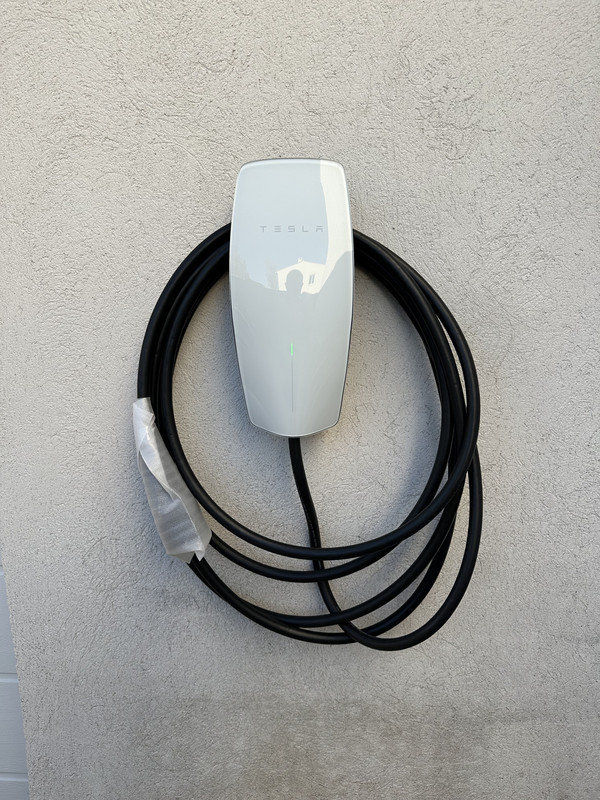

Borne enfin installée par un électricien trouvé sur le site tesla, excellent travail.
Wifi connecté, mis à jour réalisée.
1300€ TTC
Reste plus que la voiture et le réception des tapis.

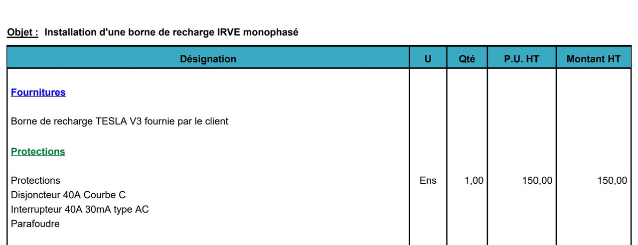

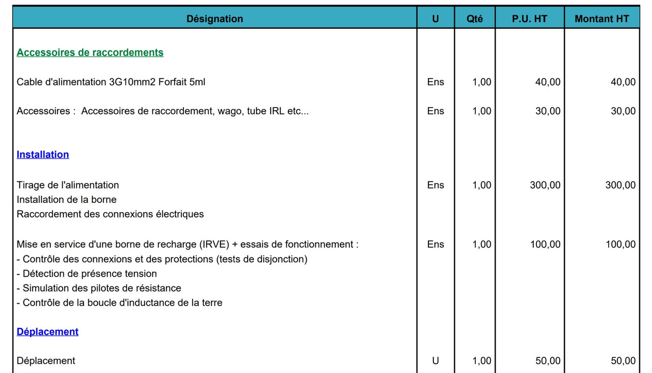

Bonjour, j'ai reçu un devis pour l'installation de ma borne Tesla.
Je vous le met ci-joint, pour une intervation dans le 30.
Par contre, n'y connaissant rien j'aimerai savoir ce que vous en pensez, malgré le prix qui semble intéressant
Le total du devis s'élève à 706,85€
Merci pour vos retours
Tesla Model 3 2023 Bleu V27
Messages : 3325
Re: Maison individuelle : Installer une borne de recharge
@Rapido
Il y a un truc qui ne va pas, inter differentiel type AC, non :evil: type A obligatoire

@Rapido
comme l'a dit le copain c'est du courbe A impératif pour le circuit de charge d'un VE ,de plus on ne connait pas marque du matériel électrique installé :evil:
