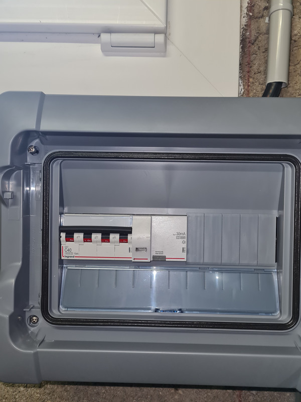

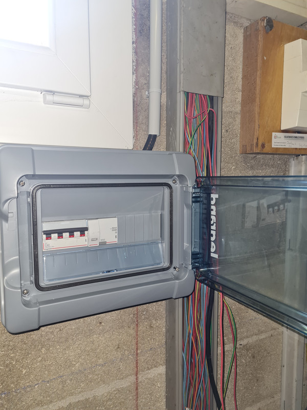

Voilà l'électricien est à la maison entrain d'installer ma borne. C'est la pause déjeuner, il revient à 14h pour terminer les branchements, je vous montrerai la facture finale détaillée (le devis s'élevait à 1500).
Ci-dessous ce qu'il a déjà installé

Me pose la question du diff "simple" que l'on vient clipser sur un dj comme il a fait ... question de cout ? de place ? perso je préfère un interdif + dj (protection ++ mais ca a aussi un cout, et potentiellement plus de panne comme plus de pièces en série)
la connexion est en 5g6 ou 5g10 ?
Sinon c'est propre .... bonne charge :)

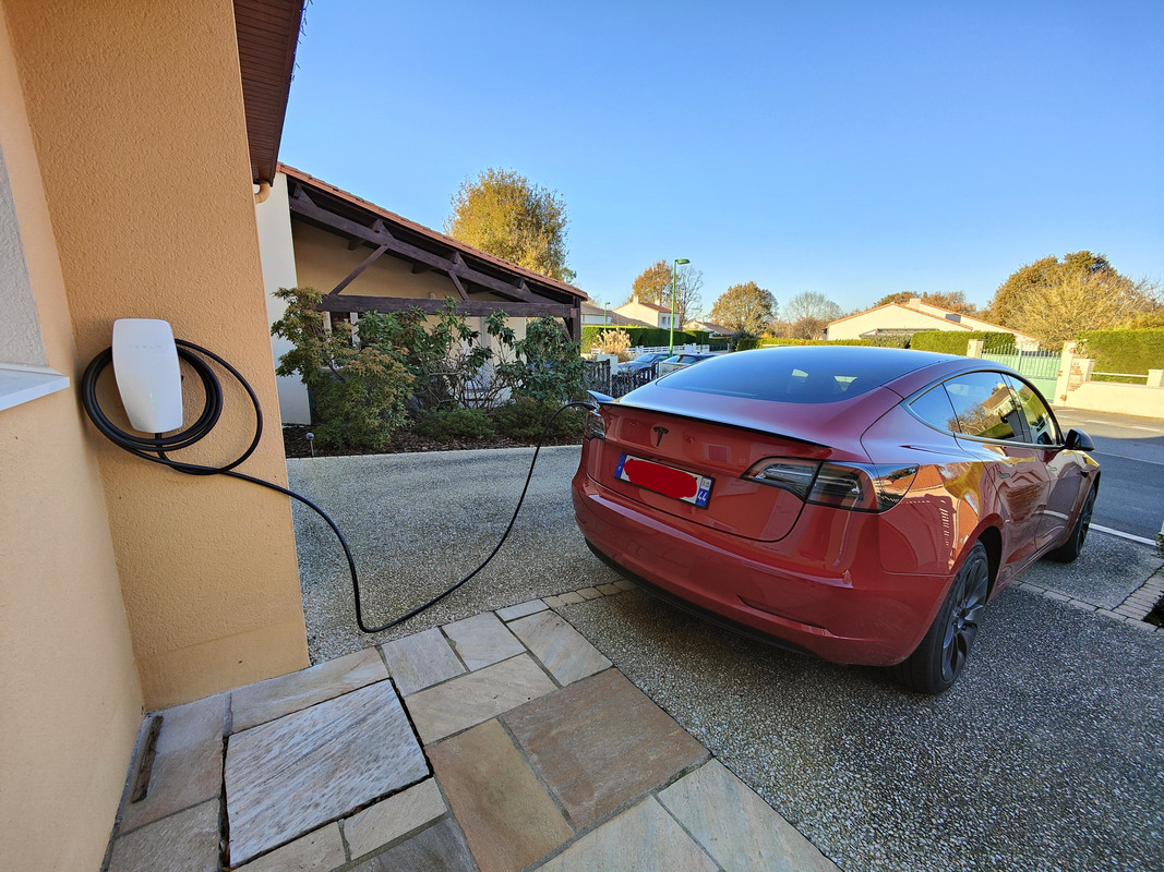

Installation en cours aussi pour ma part, j'avais déjà une Green-Up, donc j'en ai pour bien moins cher, 350 € d'installation, plus la borne, donc moins de 900 € tout compris, moins 300 € d'aide :Top:

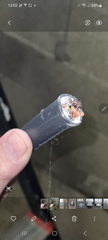

@ULTIMA-BAHAMUT c'est du 5g10

5G10 en triphasé :oops: alors que tu vas consommer 16A max, il risque pas de chauffer

Installation terminée et première charge à 7 kW :Top:

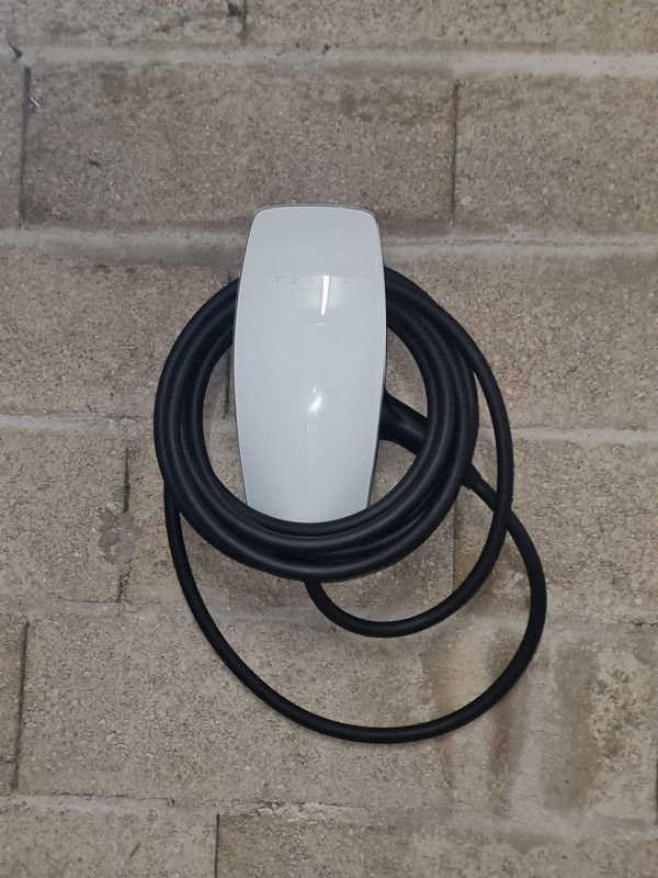

@DrumRbart c'est propre ton installation, j'ai hésité entre la faire installer dehors ou dans le garage.
Charge à 11 kW, en triphasé, dommage c'est bridé à 16 A.

En tout cas, je la trouve magnifique cette borne tesla.

Oui elle est chouette la borne. Je charge à 7 kW en monophasé, c'est déjà le double par rapport à la Green Up, ça me va bien :)
Pour moi pas le choix de la mettre en extérieur, le garage est pour l'Indian :)
