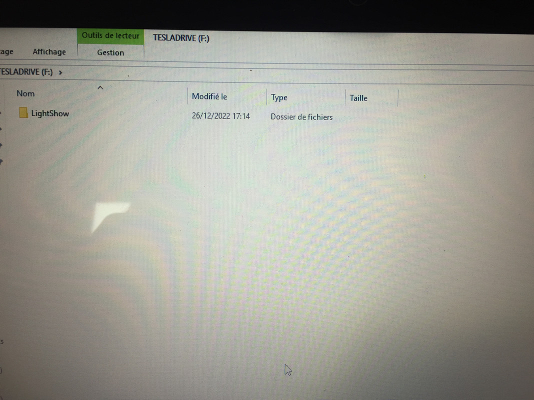

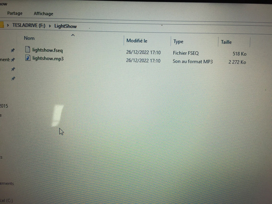

Je l'ai téléchargé, dézziper sur mon Bureau, j'ai créer un fichier LightShow , j'ai glissé les 2 fichiers dans ce fichier.
J'ai formater en FAT32 ma clé USB et j'ai glissé le fichier LightShow avec les 2 fichiers sur la clé.
Malheureusement toujours pareil, rien ...... :oops:
J'ai remarqué que quand les fichiers ne sont pas dézzipé il y a bien les fichier lightshow.fseq et lightshow.mp3.
Une fois dézzipé le du nom fichier musique se nomme lightshow et non lightshow.mp3.Je suis obligé de rajouter .mp3. :roll:
Messages : 29585
Re: Tesla Light Show - Créez votre spectacle
Ce n'est pas un "fichier" lightshow mais un "dossier" que tu as dû créer sur ta clé USB.
Hier j'ai testé 2 lightsho sur 2 clés usb et cela a bien fonctionné. Il faut dézipper les fichiers bien sur.
Peux-tu nous faire une capture d'écran du contenu de ta clé USB ?

Et voilà!!!
Sur les port USB C de la console AV, le jeu de lumière ne détecte pas ma clé, seulement dans la boite à gants sur le port USB?? :oops:
Sur le port USB de la boite à gants ,le show commence, les vitres se baissent , et terminé plus rien!
Messages : 29585
C'est tout bon pour ce qui est sur ta clé USB, du coup je ne sais pas ce qui peut poser problème.
