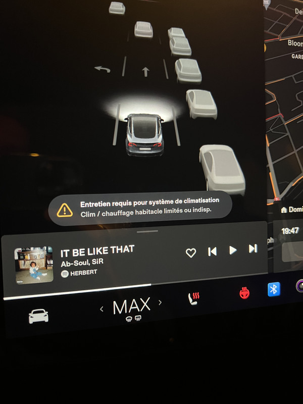

Bon ben voilà, après moins de 30j d'utilisation, déjà une panne... Je n'ai plus de chauffage !
Première alerte hier, j'active la ventilation a distance pour préchauffer l'habitacle et 1min plus tard je reçois la notification qui me dit que la voiture est chaude... Hmmm bizarre et bien sûr quand j'arrive dedans, elle est froide. Mais en partant elle chauffe sans soucis.
Ce matin, préchauffage sans problème, mais après 15min de roulage, plus de chaud du tout et message de disfonctionnement de clim.
J'ai fait une demande de service, mais rien de dispo avant 2 semaines !
Avez-vous une idée de la cause

Soit le capteur de température soit le compresseur de la pompe à chaleur. Il ne te reste plus qu'à acheter des moufles :oops:

Le diag a distance fait par tesla confirme le défaut.
Nécessite un passage d'une journée en TC, dans 13 jours.
Et en attendant, ben c'est la m****, rouler avec 0° dans l'habitacle, de la buée et potentiellement ne pas pouvoir dégivrer en cas de gel, à 70k€ et après seulement un mois, ben ça fait mal...

J’ai eu le même problème en septembre, 1 mois après avoir reçu la voiture. Mais, c’est la clim qui ne fonctionnait plus (absence de régulation). Ils ont changé le petit capteur en-dessous de l’écran et en 2 heures, c’était réglé.

De mon côté je penche plutôt pour la pac ou compresseur, car quand j'active le chauffage je sens que la pac essaye de se mettre en route, j'entends plusieurs clac, clac espacés de quelques secondes, avant d'avoir le défaut à l'écran

Bon le TC a finalement pu obtenir la pièce plus rapidement et je viens de récupérer ma voiture.
Tout fonctionne à nouveau !
Ils ont apparemment fait intervenir un ingénieur Tesla Europe pour comprendre le problème.
En espérant qu'il y aura très peu de cas similaires à l'avenir !

Comme écrit dans un autre sujet analogue, même problème pour moi depuis le 28 novembre.
Suis en vacances en Allemagne par -10 degrés : ça pique un peu…

D’après le technicien problème récurrent lié à mauvaise série du compresseur avec mauvaises tolérances mécaniques : limaille envoyée dans tout le circuit donc pompe à chaleur HS.
Durée de la réparation pour changer tout le système : 7 heures !

Idem pour moi, réparé à Dardilly le 13/01.
Intervention : 3h30
Tout changé, même la PAC. Problème connu chez Tesla de pollution (limaille), rappel prévu pour certains VIN. D’après Tesla, le mien était concerné mais panne plus rapide que le rappel.
