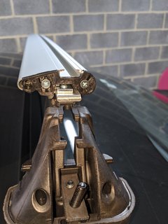

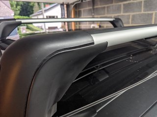

Le système est semblable a Tesla : c’est une griffe qui vient sous la vitre. Il faut d’aileur la petite carte (fournie) pour lever la lèvre du joint. Je ne pense pas que la griffe soit en contact avec la vitre. En levant le joint on voit clairement une encoche. Je pense que c’est pris dans une cornière métallique.
Au déballage, ca a l’air pas mal.
La doc recue avec est malheureusement incomplète de même que sur le site du fabricant, je ne trouve rien pour les fixationS PR25 qui sont les fixations dédiées à la M3.
Un petit tour sur le site ou je les ai achetées (coffredetoit) et téléchargement des 2 PDF.

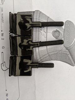

Il faut maintenant monter au préalable les pieds sur les barres de toit. Attentions au différentes rondelles
Avec la petite carte blanche très flexible (Ca a son importance) on soulève la lèvre de la vitre du toit. Attention a bien repérer les marques V qui indique ou placer les griffes.
Attention a bien respecter : la griffe avec les grandes tiges filetées pour l’avant et les petites pour les fixations arrières.
On peut poser les barres de toit et aligner les pieds avec les barres. C’est la qu’on se rend compte que ce ne sont pas les Tesla :)
Une fois les pieds alignés et serrés sur les barres, il suffit de visser les pieds sur les griffes.

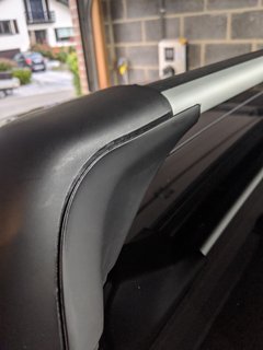

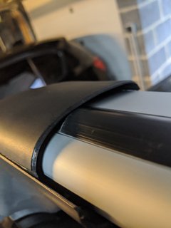

Vient ensuite la mise en place des capot. Et c’est la aussi que j’ai du un peu chipoter. Je n’vais pas bien aligné les pieds au départ et le capot se vrillait. Néanmoins, une fois tout ajusté, ca ne transpire pas la super finition.

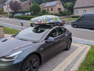

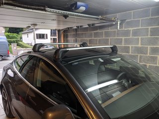

Et voici les barres montées sur l’auto :
Et avec mon tout a fait discret coffre de toit
Niveau bruit avec uniquement les barres, je n’ai pas remarqué plus de bruit qu’avec ma précédente voiture qui avait aussi le toit panoramique (BMW 3GT). Avec le coffre de toit idem. Mais en effet cela fait du bruit et l’absence de rideau empêche d’isoler ne fusse qu’un peu.
En conclusions, je dirais que je suis très satisfait. Une fois réglé, ca se monte et démonte en 10 min. C’est exactement le même système que celui du constructeur et donc d’un point de vue sécurité/garantie c’est tout de même mieux.
Et puis pour 140eur frais de port compris... je pense que c’est difficile de faire mieux!

Et je fais le même constat que toi concernant les caches... c'est plutôt mal ajusté !!!
