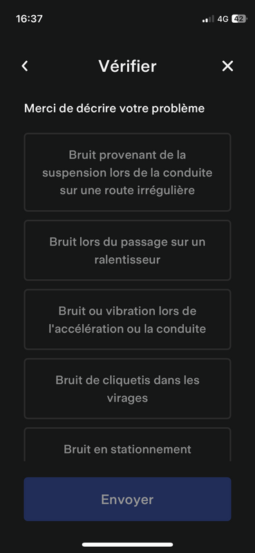

Oui prendre impérativement le rdv sur l'appli, si tu y arrives fait une video de ton bruit car tu recevras un message via l'appli provenant de Tesla dans lequel tu auras un lien à cliquer et qui te permettra de déposer la vidéo ainsi qu'un message.
Lors de la prise de rdv sur l'appli tu auras accès a une rubrique des pannes répertoriées et choisi celle qui correspond ( voir la photo qu'un membre à déjà posté pour nous ) .

Message par Ric69 »
@Mistral13
Je ne trouve pas ce menu avec ces problèmes. Il faut aller où pour sélectionner “bruit suspension sur route irrégulière” ? Bruit et vibration ? Pneus et roues ? Autre ?

@Ric69 Si mes souvenirs sont bon :scratch: tu auras accès après le rdv pris . Tout d'abord tu choisis ( bruits vibration )puis ensuite tu auras une case gérer votre rdv et la tu peux affiner la cause et le motif de ton rdv et tu Verras sur ton appli le déroulé que j'ai mis en imagine lors de mon précédent post.

Ok merci Kristopher je vais essayer cela
Jai fait comme cela effectivement le menu où il y a la possibilité de sélectionner “bruit provenant de la suspension lors de la conduite sur une route irrégulière” vient ensuite.
