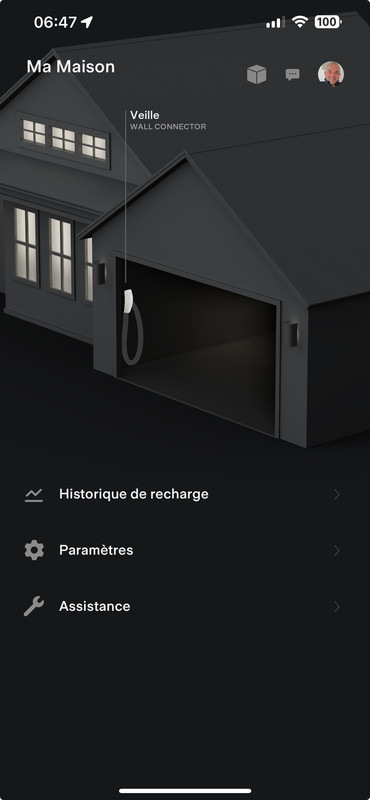

Mise à jour de l'app Tesla sur l'iPhone ce matin et surprise je peux ajouter le Wall Connector !
Je le fais immédiatement, détection du Wall Connector, mise à jour du Firmware (23.24.3) et hop nouvelle page sur l'app Tesla :
Attention pour activer le Wall Connector il vous demande le QR Code qui est sur la couverture du manuel (heureusement j'avais fait une photo) et vous ne pouvez pas prendre les deux QR Code sur le coté du Wall Connector.
Merci Tesla

idem fait ce matin avec la double mise a jour iPhone + wall connector
Dommage de ne pas récupérer les historiques de charge.

Il faut d'abord mettre à jour l'app Tesla sur l'iPhone, ensuite tu verras que tu peux ajouter une Voiture ou un PowerWall ou un Wall Connector !
Une fois ajouté c'est l'app qui va faire la mise à jour du firmware.

J'ai effectivement fait la mise a jour sur iOS et du coup c'est maintenant accessible sur Android. Lorsque je swipe sur la droite j'ai maintenant "maison" avec la possibilité de gérer le wall collector
Après ne vous attendez pas à un super truc on peut juste gérer les horaires directement dessus mais c'est pas interactif avec la tesla ... donc inutile.
