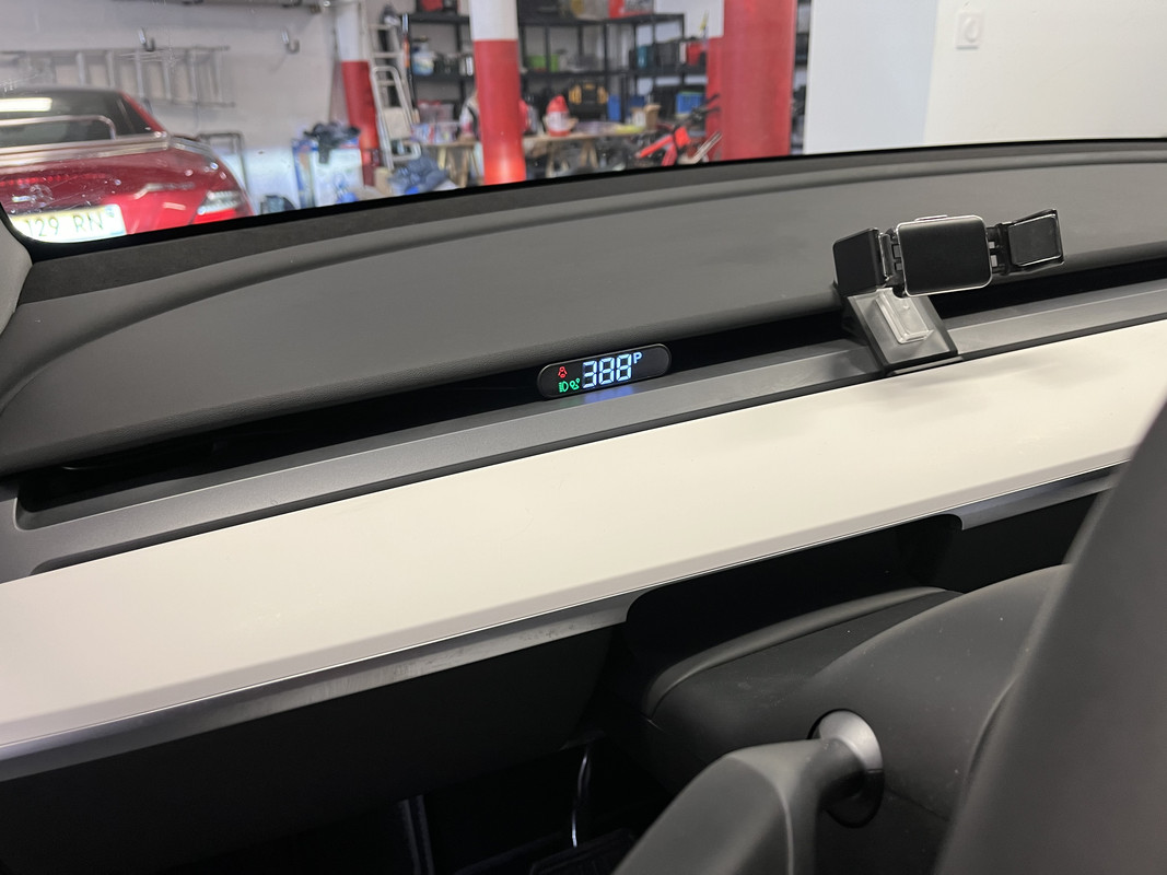

Bonjour a toutes et tous,
Je n’ai rien vu sur le sujet, donc je me permets d’en ouvrir un …

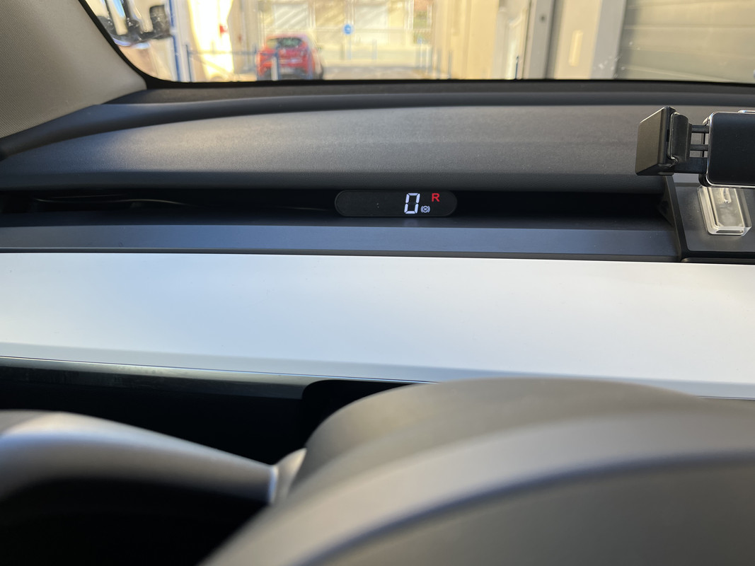

Je viens d’installer un mini HUD permettant d’avoir la vitesse sans avoir à tourner le regard vers l’écran.
Premier essai ce matin, ça fonctionne parfaitement.
Seul petit point bizarre, la vitesse affichée à l’arrêt (passe de 0 à 388). Mais des qu’on route c’est parfaitement synchronisé avec l’écran central.
Pour une trentaine d’euros, je trouve que c’est un achat assez utile.
Messages : 29594
Re: Mini écran derrière le volant
@Bernard30 , j'ai fusionné ton message avec ce sujet existant.
Tu peux nous donner le lien d'achat de ton écran ?
Quand tu es à l'arrêt c'est l'autonomie en km qui est affichée.

@Bernard30 est-ce que ce compteur est livré avec les câbles pour effectuer le branchement ? et pas trop de problème pour passer le câble dans le tableau de bord ?

@Bilmerte ,
Oui tout est livré avec le produit, y compris le petit outil pour ouvrir le cache latéral du tableau de bord.
Pour l'installation, extrêmement simple: 10 minutes montre en main.
En plus, chose non négligeable, on a la doc en Français ! rare pour un produit chinois.

Concernant les infos à l’arrêt, c’est l’autonomie restante.
