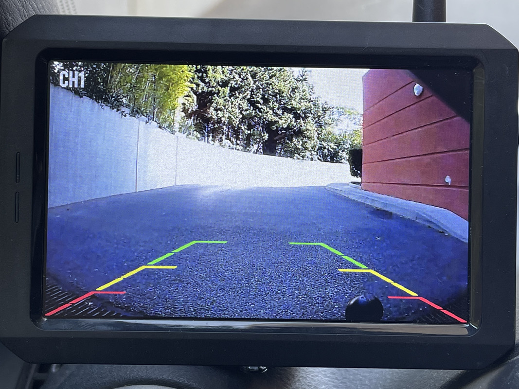

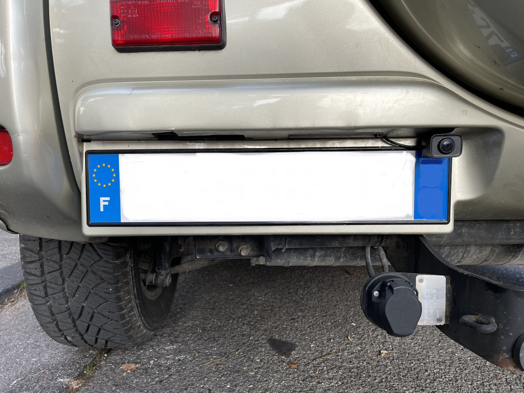

Pour info, perso je viens d’installer ça à l’arrière d’un vieux RAV4 3 portes et je suis plutôt très agréablement surpris du résultat

@Chandler282 Comment la camera se fixe? Et faut-il la brancher, et sur quoi, ou elle se recharge? Idem pour l'écran comment est-ce branché?

@mc.abbe
Elle se fixe entre le pare-choc et la plaque d’immatriculation (scotch double face. Très malin)
Branché sur le feu de recul marche avec n’importe quel feu (mon usage étant justement de n’être allumé qu’en marche arrière et de déclencher l’activation de l’écran côté conducteur. Sans fil entre la caméra et l’écran qui plus est. Je pensais qu’il y aurait une longue latence mais en fait c’est très réactif)
L’écran est quant à lui branché sur l’allume cigare

Effectivement, si ça fonctionne bien, ça peut être une alternative sympa pour attendre le TV.
Mais si c'est prévu pour se déclencher en marche AR, comment faire pour le déclencher à basse vitesse en marche AV ?
Ca te semble crédible de l'installer sur le bumper AV de nos TM3 / TMY sans USS ?

Il déclenche seulement en marche arrière car je l’ai installé sur l’alimentation du feu de recul (qui n’est alimenté que lors de la marche arrière)
Si on l’installe sur un autre élément alimenté en continu il n’y aura pas de souci. Il suffit ensuite de ne brancher l’écran à l’allume cigare qu’au moment de son utilisation (mise en route et affichage de l’image en 2/3 secondes)
Reste l’installation… je le verrai bien sous la plaque d’immatriculation (en dessous - il y a la possibilité de renverser l’image en mode miroir donc pas de souci à ce niveau là). Pour le fil on doit pouvoir passer sous la plaque. Donc invisible. C’est surtout pour l’alimenter que je n’ai pas la réponse.

On peut acheter une 2ème caméra pour l'avant. Cependant, je ne sais pas si la caméra qui s'achète séparément est un modèle spécifique pour l'avant, plus fin que le modèle pour l'arrière.
Parce que ce modèle AR, quand même, il est sacrément épais. Je ne me vois pas le coller sur la plaque AV, mais plutôt le loger à l'intérieur du grand trou qui sert d'entrée d'air. Installation bcp plus discrète.
Encore faut-il que ce soit possible ?

Je pense que c’est la même. Le scotch a l’air costaud. Donc tout est envisageable.
