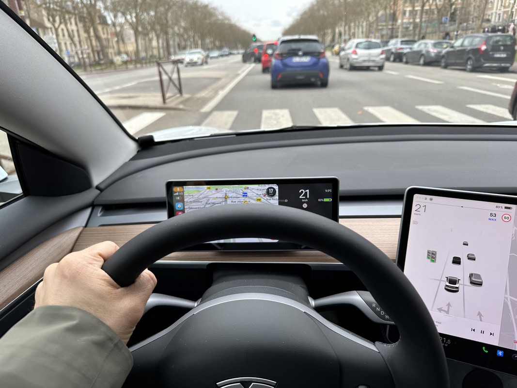

  • l'écran est complètement barré par le volant, ce qui fait que les infos sont illisibles.
Pour moi le principal problème c'est bien le fait que le volant cache l'essentiel de l'écran, sauf à :
  • (SOLUTION 1) baisser l'assise du siège à fond pour que les infos importantes passent dans les interstices du volant,
  • (SOLUTION 2) baisser légèrement l'assise et monter à fond la position du volant pour que l'écran apparaisse dans les interstices

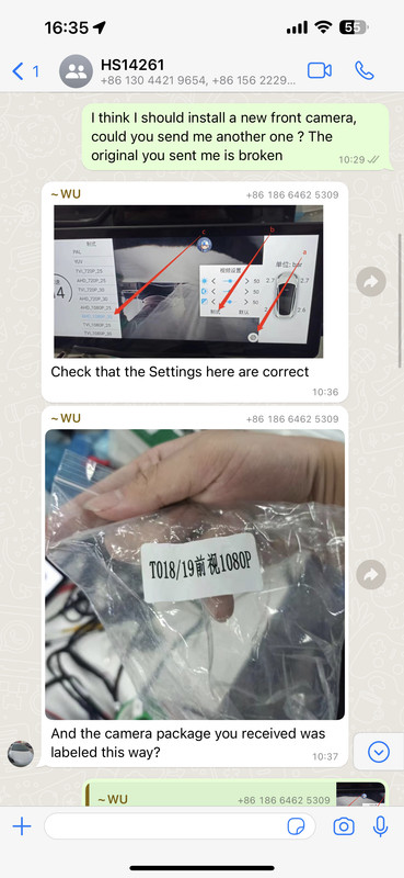

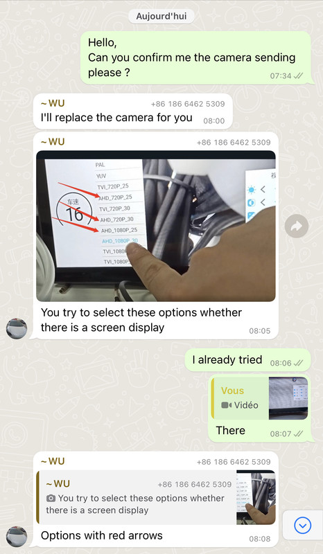

  • Le lendemain, j'ai contacté le support Hannshow via Whatsapp, qui m'a fait tester pas mal de choses. En vain.
  • Le surlendemain, je leur ai demandé de me renvoyer une caméra fonctionnelle, car celle qu'ils m'avaient fourni était manifestement défectueuse.
  • Et aujourd'hui, ils m'ont demandé de changer une rubrique dans les paramètres.
C'est alors que la caméra s'est miraculeusement allumée !
*** MAIS IL Y A UN MAIS ***
C'est une 720P :peur: :langue: :marrant: :pleure: car j'ai résolu le problème en cochant la case 720P 25 FPS
Or, il me semble bien que j'aurais dû avoir une 1080P !!!
Désormais, j'attends leur retour pour qu'ils me confirment m'envoyer une 1080P comme ils sont censés le faire.
Seul hic, je ne vois aucune mention du fait que c'est bien une 1080P qui est fournie, sur le site.
C'est pourtant dans ce sens qu'ils m'ont aiguillé à la base, en me demandant si j'avais bien une étiquette 1080P sur le sachet de ma caméra (sachet que j'avais jeté à la poubelle entre-temps, bien évidemment).

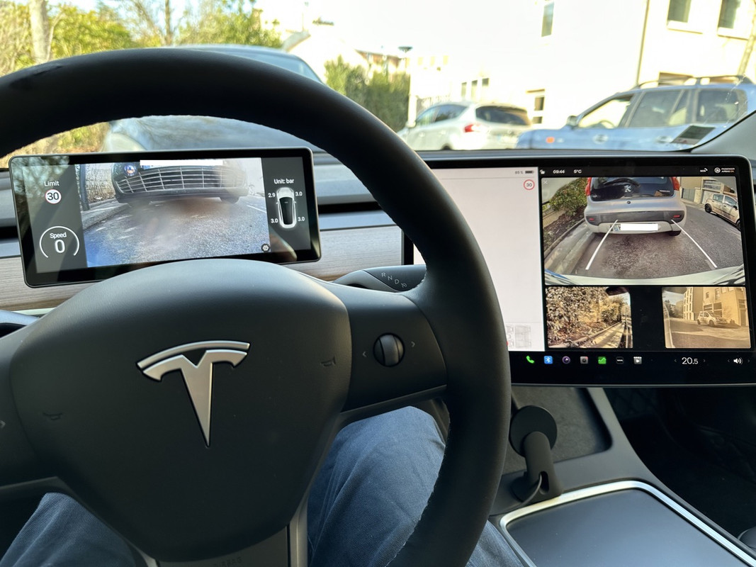

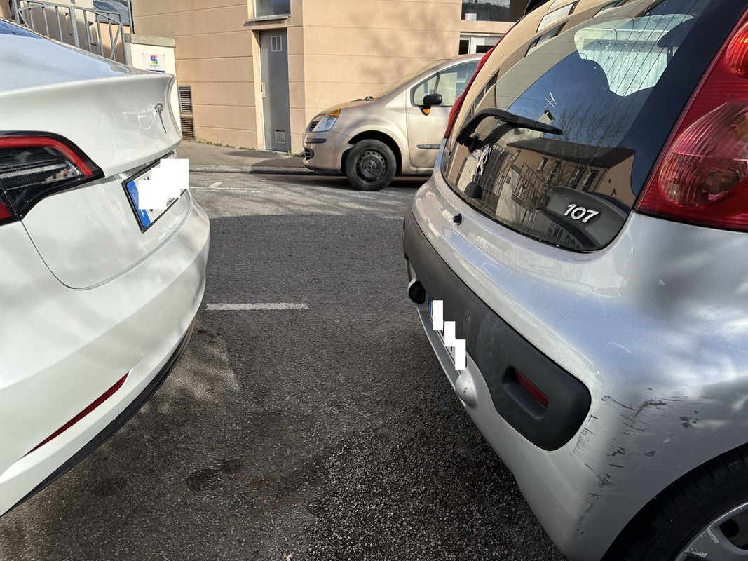

Une vidéo que j'ai faite ce matin qui illustre la latence et les saccades de l'image, ainsi qu'un aperçu de l'angle d'ouverture :

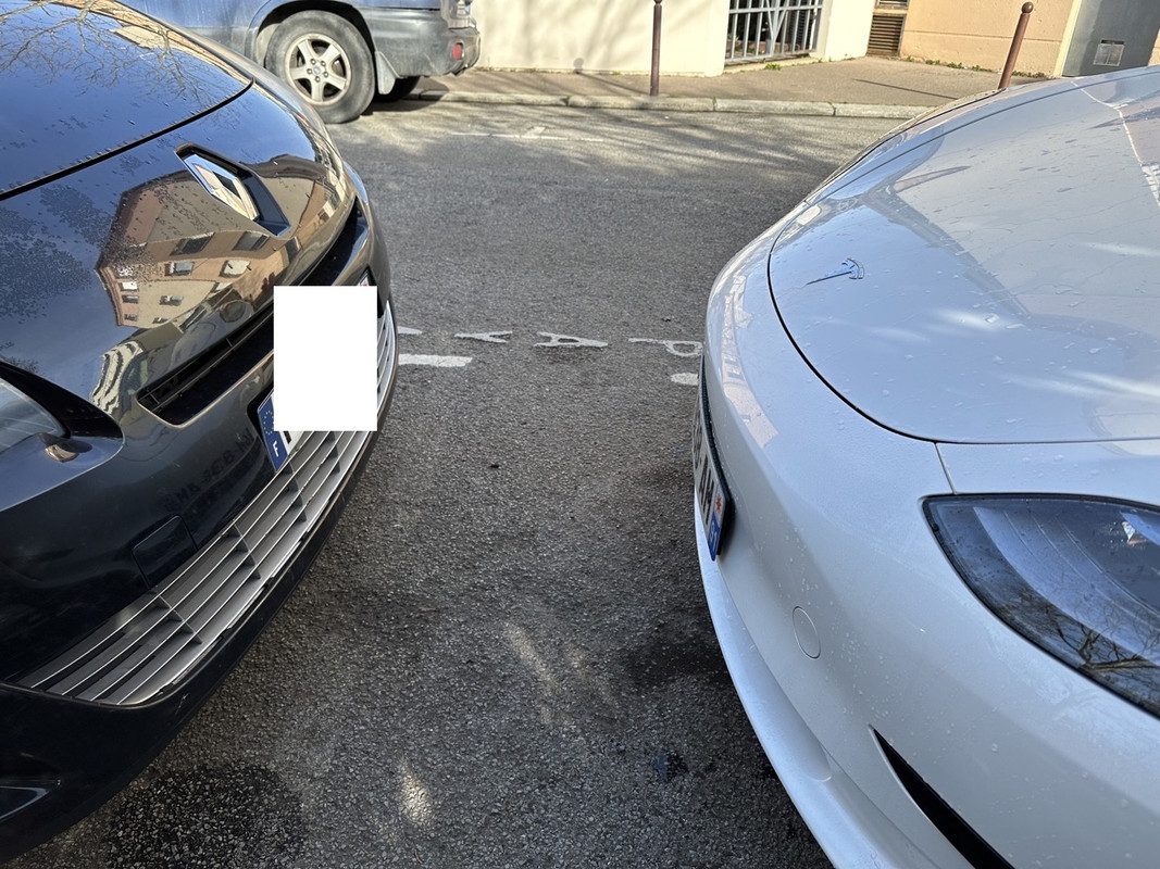

3 photos qui montrent, lors d'une situation de stationnement donnée, ce que ça rend en pratique.
Comparaison :
  • Caméra Hannshow VS caméra AR native figurant sur la tablette principale)
  • Distance avec le véhicule de devant
  • Distance avec le véhicule de derrière
PS : je sortais du lavomatic donc il y a une forme de voile sur la caméra AV qui s'explique par l'humidité résiduelle

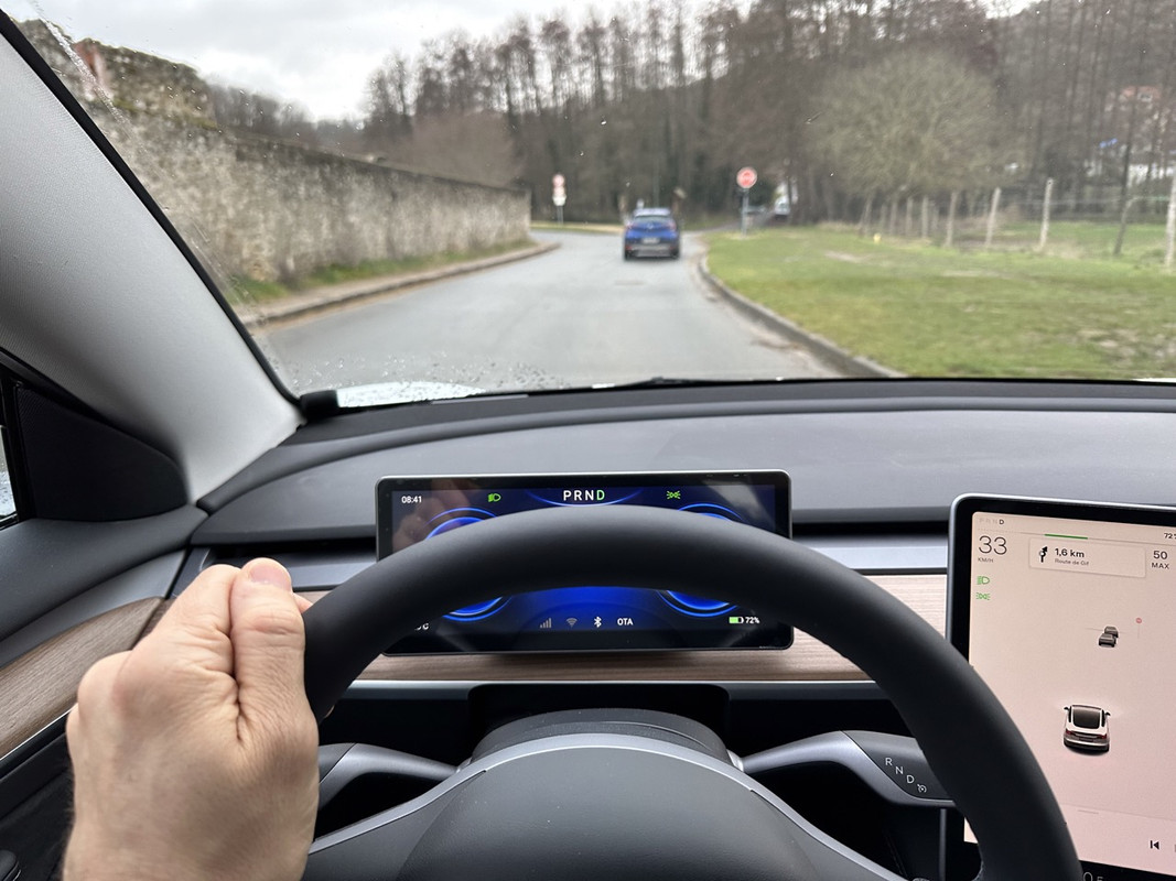

Et enfin, 2 photos qui montrent dans quelle mesure la vue de la tablette Hannshow est barrée par le volant quand je roule.
A ce sujet, je suis agréablement surpris par la vue CarPlay, car la vitesse en haut à droite tire un peu son épingle du jeu.

le cerceau en plein milieu de l'écran, c'est en effet la cata
peut-être que que un model Y, la position du volant est plus haute ?
sinon, il faudrait privilégier des écrans fixés directement sur le cache colonne de direction, juste derrière le volant ... ?

Dans la model 3, il y a une position compatible avec l'écran. Mais alors il faut mettre l'assise en position la plus basse possible, dans un mode très sport, collé à la route (la fameuse SOLUTION 1 tout en haut).
J'ai oublié une 3ème solution intermédiaire dans le post original (j'édite pour la mettre en seconde position)
[*](SOLUTION 2) baisser légèrement l'assise et monter à fond la position du volant pour que l'écran apparaisse dans les interstices
Personnellement j'aime bien avoir un peu de hauteur et j'aime bien que le volant soit le plus bas possible pour la conduite à bout de doigt, mains reposées sur les cuisses.
Après, avec l'habitude...
En tout état de cause, ce qui m'importait c'était avant toute chose la caméra.
Et ce n'est pas très dérangeant, au moment de stationner, de lever / baisser un peu la tête pour chopper la visibilité et s'assurer qu'on ne va rien racler.

- Sauf erreur, il est censé y avoir un mode "détection d'obstacle" et allumage auto de l'écran. A ce stade, je n'ai pas eu l'occasion de m'en rendre compte (en même temps, elle n'est fonctionnelle que depuis ce matin)
- Sur la question de la visibilité sur les côtés, elle est clairement limite. Encore une fois, je manque de pratique. Mais en me "dégarant" tout à l'heure j'ai constaté que c'était difficile de savoir si j'allais frotter (ou pas) les côtés avant en sortant de ma place.

Ce qui est bizarre, c'est que lorsque j'ai remonté l'info à l'ingénieur chinois selon laquelle la caméra ne marchait pas, il m'a cash demandé si c'était bien une 1080 P et m'a suggéré de bien cliquer sur la réf dans la config caméra.
Pour pouvoir lui montrer que j'avais bien paramétré l'appli mais que ça ne marchait pas, je lui ai répondu en envoyant cette vidéo :
Ce n'est que 2 jours plus tard qu'il me dira de tester les autres paramètres, et que l'option 720P 25 FPS fonctionnera.
J'en déduis que les mecs sont à l'arrache, qu'ils écoulent leurs stocks de caméras et qu'ils ne savent même pas ce que tu es censé recevoir.

Tu as testé toutes les configs? Sur la vidéo tu étais en 1080 30p. As tu essayé aussi les différents setup 1080 25p ?

@mc.abbe Je crois avoir tout bien testé, après qu'il m'ait suggéré de le faire. Mais je vais revérifier tout à l'heure.
@lbenharous Cela simplifie un poil l'installation, car tu n'as pas à :
- fixer la caméra,
- faire passer son fil sous la jupe séparant l'aération du dessous du frunk,
- faire courir le fil jusqu'à la petite ouverture donnant sur le cockpit
- brancher la caméra à l'ensemble
Cependant, ça n'influe en rien sur la question de la soudure, du câble trop court et de la manière de fixer les câbles, car ceux-ci alimentent l'ensemble, et donc indirectement la caméra, laquelle est alimentée en énergie par le même câble qui fait la vidéo
Je ferai un petit édit plus tard pour rajouter quelques photos de la caméra

Merci pour ton retour bien argumenté. C'est intéressant mais le fait d'avoir le volant devant l'écran gâche tout (as tu essayé de le monter ?) et la vidéo saccadée aussi. Qu'en dit le vendeur ?

Pour la question de monter le volant, j'en parle un peu plus haut.
Et oui, ça règle le souci, mais ça en occasionne un autre : le volant est trop haut à mon goût :salut:
