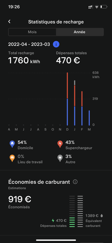

Je vais faire installer une borne Tesla dans 2 jours et j’hésite à ajouter un compteur de suivi, est-ce que l’appli permet de suivre la consommation uniquement sur la borne à domicile ?

Sur l’application oui il est possible d’avoir le détail sur le domicile

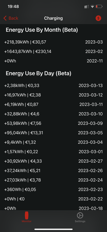

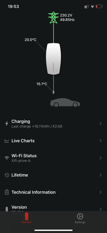

Tu as aussi une application sur iphone peut-être sur androïde « wall monitor » avec la version gratuite tu peux récupérer comme la photo et des infos sur le nombres de cycle ect .. du wall. apres il y a la version payante pour avoir des courbes ou autre exporter les données pour 10€.
Il faut renseigner l’adresse IP du wall quand tu es en wifi.
Elle est pas du tout indispensable mais bon la version gratuite permet de voir les versions de firmware ou les températures

@Lifes l’avantage du compteur est que tu auras un suivi exact des kWH réellement consommés. L’application Tesla ne te donne que les kWH injectés dans la voiture sans tenir compte des pertes de charge qui représentent environ 10%.

Oui mais grâce a l’application qui récupère les puissances consommé du wall Connector il n’est plus question de perte de charge dû au chargeur de la voiture.

@Olival68 woww 10% c’est énorme !!
Je vais tout de même rester sur l’appli, ça me suffit 👍🏼
