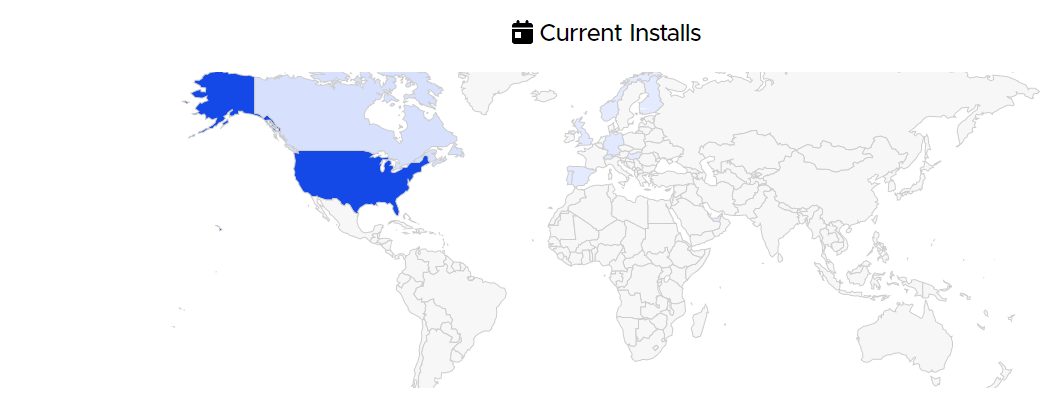

@mc.abbe apparemment, un utilisateur du forum a la mise à jour depuis hier soir.
Dispo dans ce topic : Mise à jour 2023.6.9
Selon Teslafi, elle se déploie en Europe :
