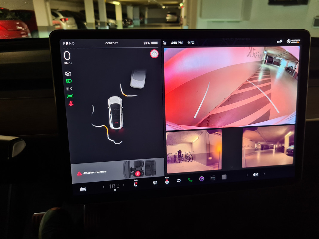

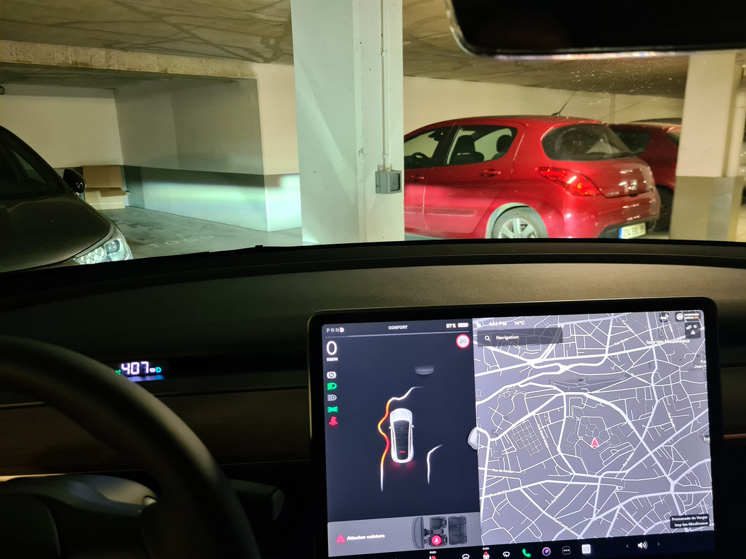

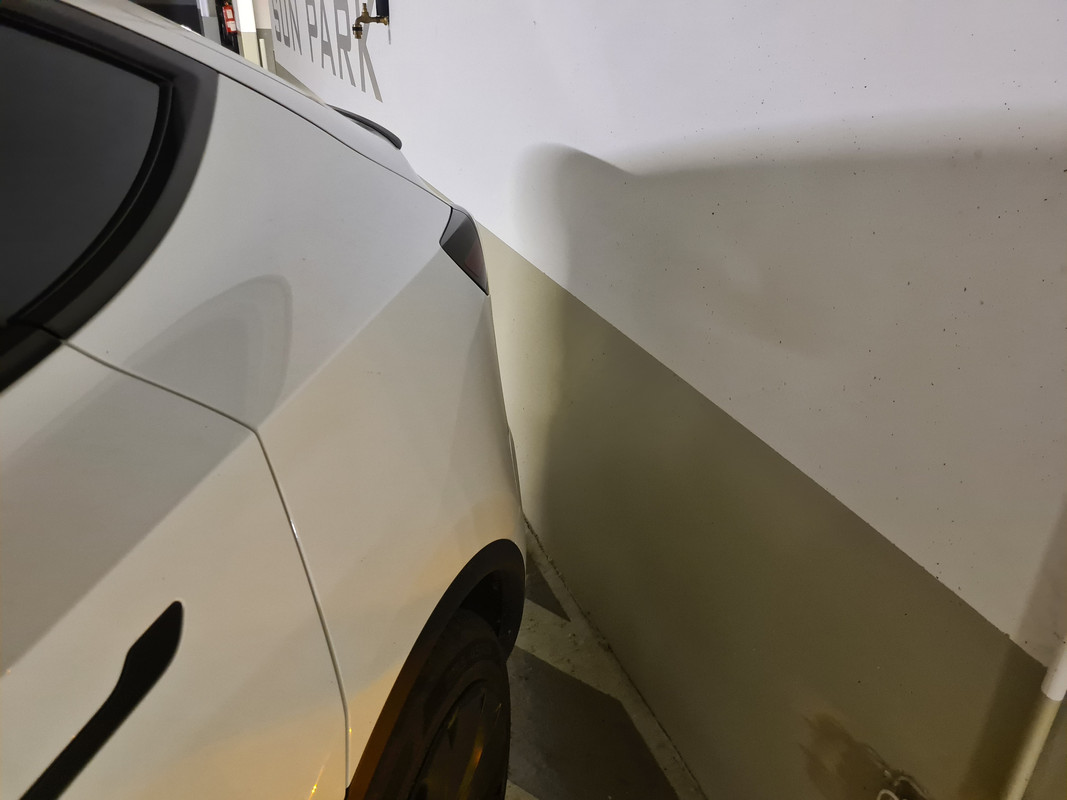

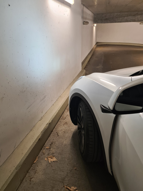

Message par Axel75 »

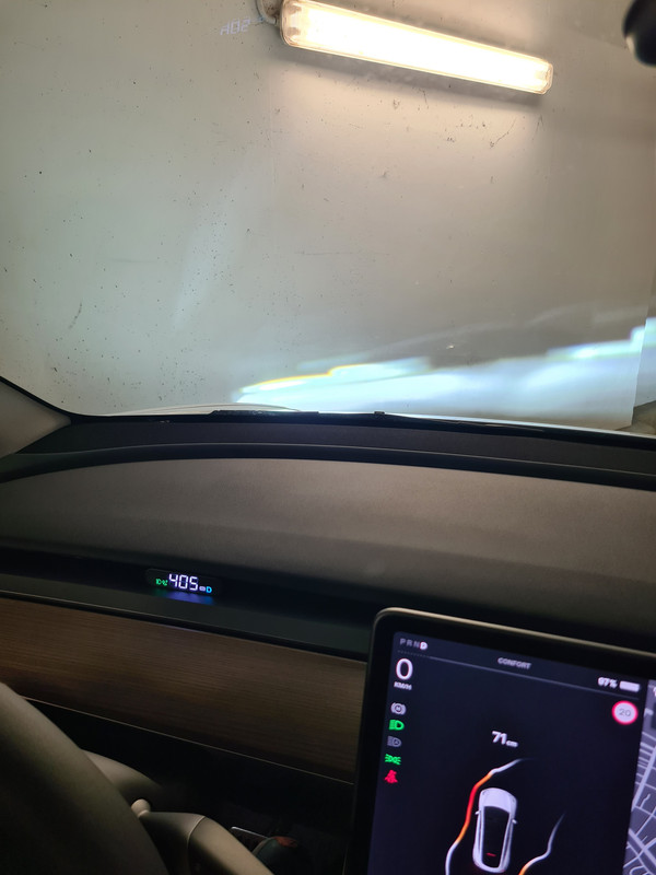

Je continue les tests mais avec une assistante qui est à l extérieur et qui mesure... je n ai pas vraiment confiance à TV !!
Test du pillier toujours Ko, pourtant je suis à 22 cm... du pillier et à 60 cm de la voiture de gauche
Dans un virage ou un Range à frotter. Tv indique 71 cm.
C est 40 cm... peut mieux faire.
En marche arrière, c est en général plus fiable sauf cette fois... c est orange, donc supérieur à 70/ 80cm... pourtant, je suis à 23 cm !! (Le mur, Ça devrait être une ligne, pas un W)
Quand ça sera plus fiable, on pourra tester les vitrines...
Un carton, un seau que TV ne voit pas... mais un pillier sur toute la hauteur du parking !? Comment TV fait pour ne pas le voir !??

Message par Damientours »
Je pense qu'il le voit très bien...mais qu'il le confond avec le mur en arrière plan...
Quelqu'un a tester en arrêtant complètement le véhicule après un stationnement et le remettre en route pour voir si les distances mesurée avant l'extinction sont toujours enregistrées? Et aussi avec un changement d'environnement entre l'arrêt et le redémarrage? Ca risque aussi d'être assez ... rigolo. :yeuxciel:

La problématique de la détection d'un objet ayant la même couleur qu'un écran de fond (mur par exemple) est bien connue dans le domaine de l'optique.
Il est toujours plus difficile pour l'oeil ou une caméra de se focaliser sur un fond clair par rapport à un fond coloré.
Et je ne vous parle même pas d'une surface vitrée ou des "pièges visuels" (voir photo)
Ce qui est surprenant dans tout ce débat est que Tesla a déjà été confronté à cette problématique dans le passé , ce qui a causé le premier accident mortel en autopilot en juin 2016 ; devant le risque de baser l'autopilote en priorité sur la vision, Tesla avait renforcé le rôle du radar en cas de conflit entre radar et caméra. Pour rappel : https://www.macg.co/ailleurs/2016/09/la ... ents-95524
Je reste très curieux de comment Tesla veut estimer une distance à partir de caméras dans toutes les circonstances ; il me semble clair que la mesure n'est possible que si au moins 2 caméras identifient l'obstacle et fonctionnent par triangulation ou si la même caméra prend des images à des moments différents d'un obstacle qui n'est pas exactement dans l'axe de la caméra pour réaliser des triangulations "temporelles" . Je ne sais pas si je suis clair .....Les ingénieurs chez Tesla ont dû passer des nuits blanches sur ce problème.
Il y a un engin qui répond à la plupart de ces questions : le lidar (je vais me faire massacrer par les Teslaboys :marrant:)
Le lidar ne sait pas par contre "voir" les objets noirs qui ne réfléchissent pas les ondes infrarouges (zut alors ! Caramba , encore raté :-))

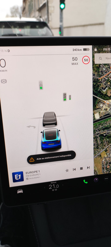

Message par Lonate »
Bonsoir. Mise à jour Tesla vision installé depuis 2 jours, mais 90 % du temps inutilisable . Message , " Aide au stationnement indisponible". D'autre personnes ont ils le même problème ??? J'ai fait un reboot,mais pas de changement. Merci pour vos retour.
@Lonate
Uniquement de temps en temps au début quand la voiture est stationnée, ça fonctionne (plus de message) après 1/2 seconde et voiture déplacée.
