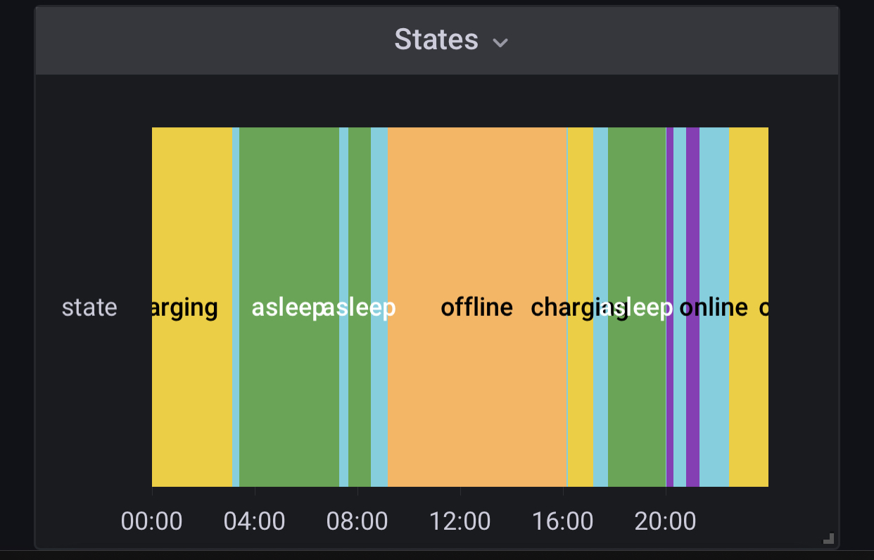

Ah j’me souviens que j’avais mis à jour le firmware des sexy buttons avant le départ et d’avoir jouer un peu avec teslax… d’habitude je fais ca en rentrant.
C’est le seul événement différent qu’il y a eu.
Même sur le teslamate sur le synology qui n’a pas redémarré, le trajet d’hier soir est bien enregistré. Pour moi ce qui a remis les choses dans l’ordre est la recharge effectuée (j’étais à 24%) après mon retour.
Ah en regardant le rapport « states » je vois que la voiture était offline pendant tte la période. C’est bien la charge qui l’a remise en ligne…
C’est forcément l’upgrade ou teslax qui a foutu le bazar car la voiture est bien en ligne (petite barre bleue avant la zone offline) juste avant d’être offline.
Promis je ne touche plus jamais rien avant un départ !

Si c'est bien ça au moins tu as une piste, moi j'avais le suivi jusqu'à supercharger a mi chemin, puis a la fin de la charge, plus rien.... Pas de MaJ...
