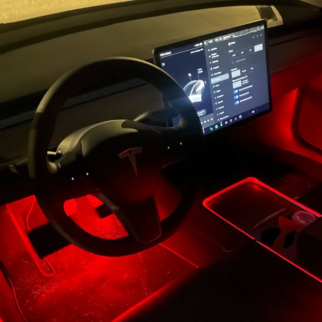

Moi j'ai pris le kit avec les caves à pieds mais sans le tableau de bord. Juste la console centrale.
J'ai fait une installation provisoire mais je réfléchis encore a laisser ou non les caves a pieds.
Je n'installerai pas les éclairages pour l'arrière.
Il s'agit d'une installation non définitive. Pour les photos je n'ai positionné que la cave à pieds conducteur. Je vais m'occuper d'installer tout ça proprement ce weekend.
L'éclairage était à fond et la photo augmente considérablement l'effet lumineux du système.

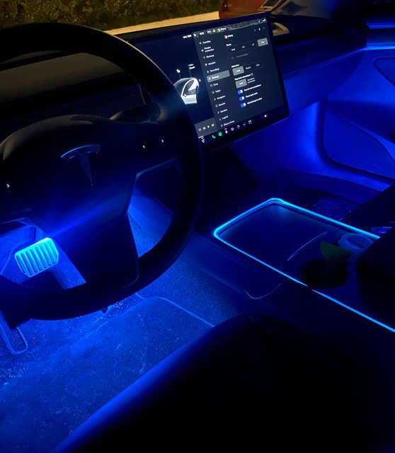

J'ai installé le même kit que @Jbc38.
Le passage sous le siège et dans l'interstice de la portière est peu délicat, mais ça se gère.
La gaine lumineuse à coller sous l'aération du TDB pose un souci de taille, c'est que l'adhésif double face ne tient pas : la gaine a tendance à s'affaisser par endroit et le rendu esthétique n'est pas acceptable en l'état.
Comment as-tu fait pour que ça reste en place ?
Pour ma part, j'y suis allé à l'agrafeuse, et ça ne bouge pas. Les agrafes sont plantées par le dessous et pénètrent l'espèce de revêtement noir un peu mou.
Comme je suis satisfait du résultat, je me suis commandé le modèle aliexpress à 5 voies, lequel permet d'installer un ruban derrière chaque siège avant.
Je pense agrafer le plastique de même que sous le tableau de bord, mais cette fois-ci j'agraferai sur les protections enfilées autour du dossier de siège.
