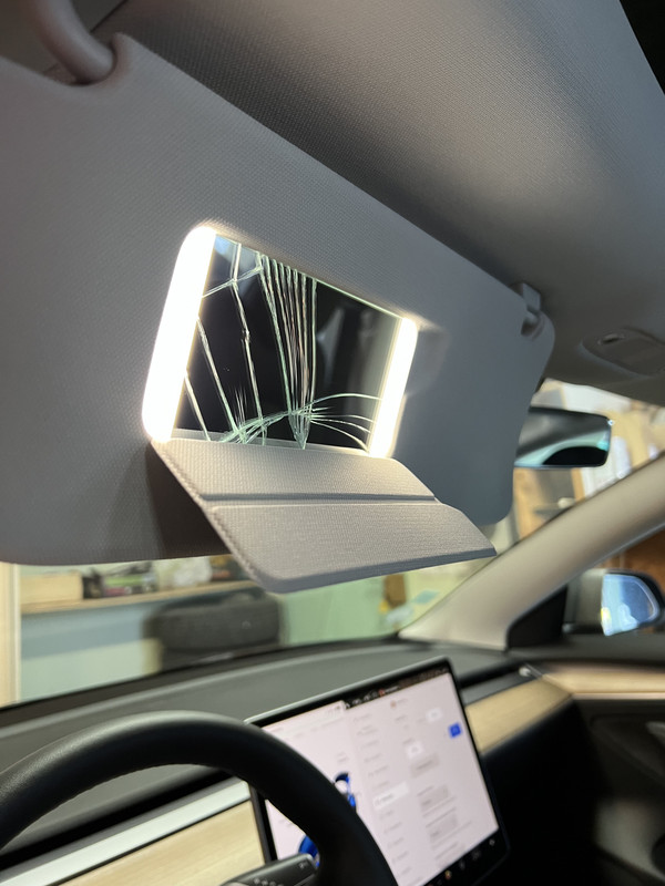

Bonjour à tous
en nettoyant ma voiture aujourd'hui j'ai fait mon boulet :yeuxciel:
j'ai trop avancé la siège conducteur pour nettoyer derrière et la c'est le drame :
une idée de combien ça coute un pare soleil chez tesla ?
peut être que je peux changer que le miroir ?
bref :yeuxciel:
petit retour d'expérience il n'y pas de butée sur le siege et vous pouvez bien encastrer le pare soleil
si ma maladresse peut éviter à des mésaventures à d'autres :D

Bon c'est rapide 163€ TTC

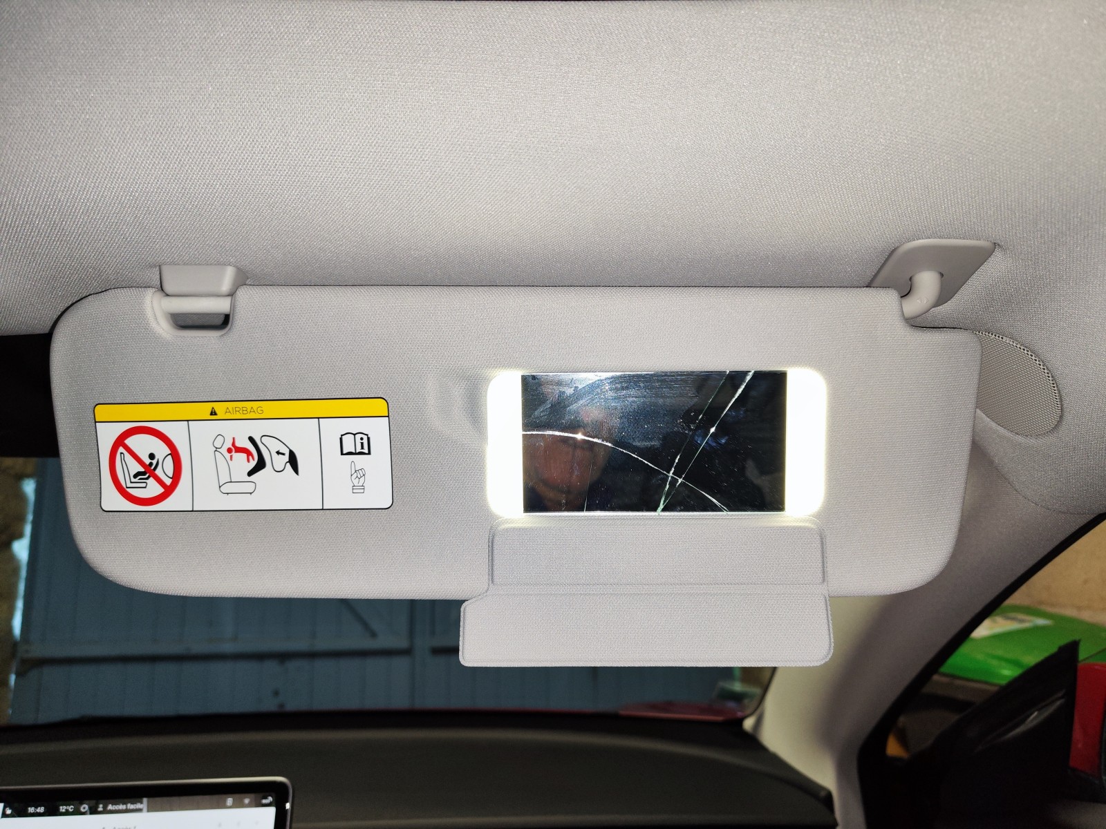

Qqn a t il un lien cool pour acheter un pare soleil avant passager de remplacement svp ?
J’ai fait exactement la même manip merdique que toi : en avançant le siège et remontant le dossier à fond pour pouvoir bricoler le bloc central AR, j’ai entendu *crack* et c’était trop tard

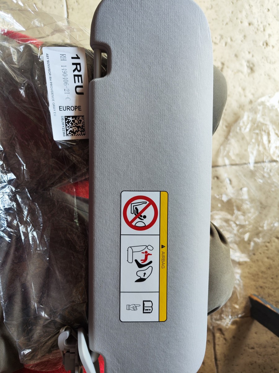

DEvant le prix chez tesla, j'ai fouillé le net et trouve sur aliexpress des "alternatives"
J'ai commande celui la
https://s.click.aliexpress.com/e/_olNVp9b

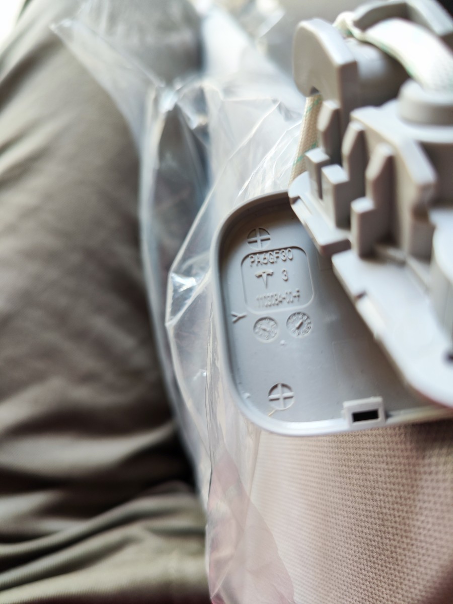

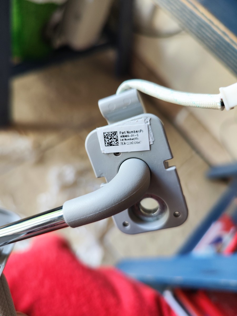

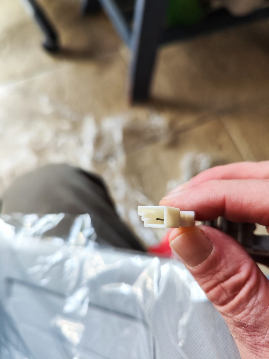

Le produit recu est STRICTEMENT identique a celui de tesla (logo de moulage connecteur couleur) Meme les serigraphies de securité (contrairement a la photo ) SONT bien les mêmes, ils ont envoyé un modele Europe et pas chinois.
50€ (a l'epoque) contre 146€ chez tesla..... Ca prend 2 minutes a changer.
