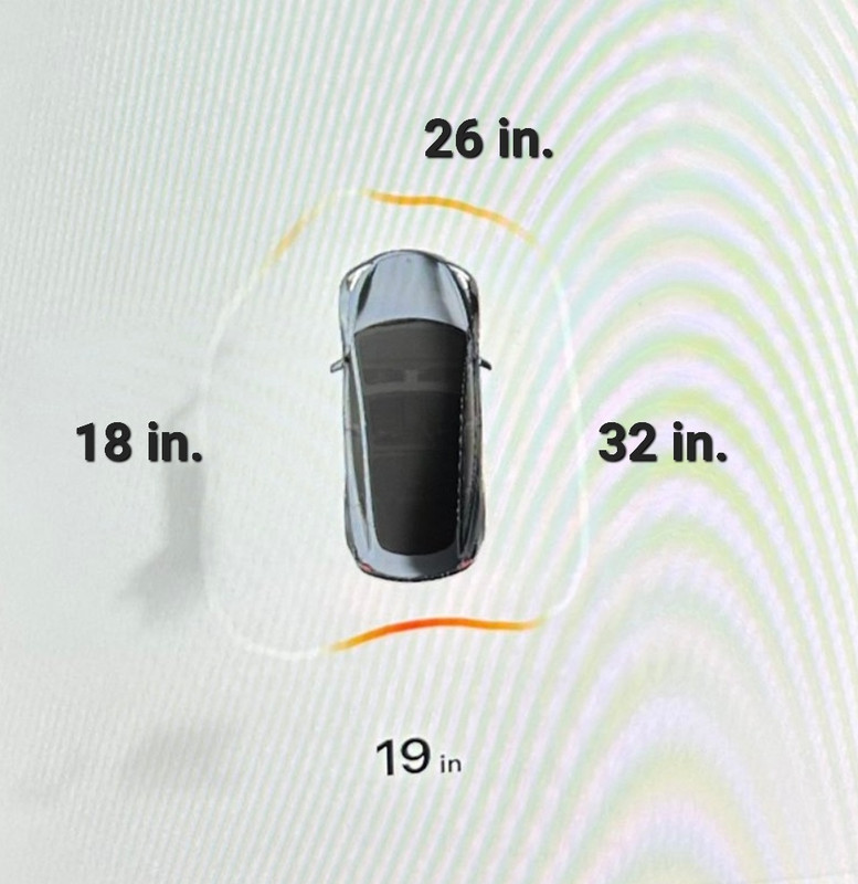

@mc.abbe ,
Ce qui est quelque peu surprenant tout de même, c’est que le gars dit dans son tweet que ça s’est considérablement amélioré puis repond qu’il est en version logiciel 2023.7.5, soit une version bien antérieure à la version dont on dispose en France et qui, elle, n’est pas fiable …
Ne serait ce pas une information mensongère pilotée par Tesla pour calmer les esprits ou d’un inconditionnel qui se satisfait de l’à peu près ???? 🤔🤔🤔
Je remarque en outre que dans son garage, il n’a pas de notion de distance sur l’avant de l’auto.

@Bernard30 a priori la 2023.7 est une version avec FSD beta (à vérifier).
Pour la mesure avant, elle n'y est pas mais il y a le trait de proximité, c'est la mesure arrière qui est le mini. C'est un reproche que j'avais fait il y a longtemps, le système pourrait afficher une distance sur les 4 côtés, ça serait vraiment top, plutôt qu'un mini dont on ne sait où il se trouve avec précision.

@Bernard30 L'image du type est la même que ce que l'on obtient aujourd'hui sur nos voitures sans USS. Je ne crois pas que ce soit meilleur sur FSD beta.
