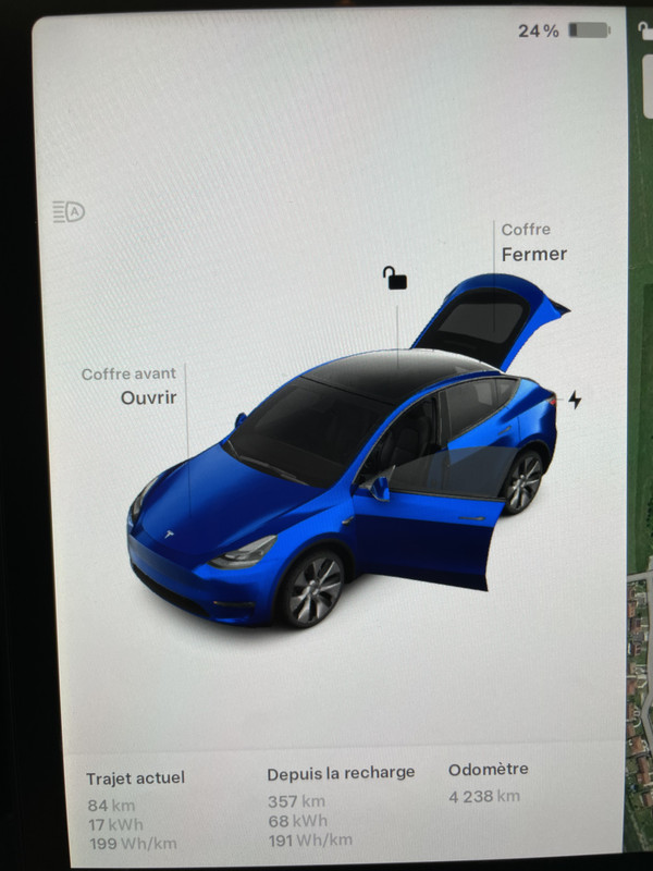

j’ai besoin de vos lumières. Je viens de terminer un trajet de 357 km. J’avais rechargé ma voiture au préalable à 100%. A l’arrivée il me reste 24 % de batterie. Or la voiture me dit avoir consommé 68 kWh sur ce trajet (cf photo). Cela correspondrait plutôt à 86% de batterie (normalement 78,8 kW sur mon modèle Y grande autonomie 2023) donc seulement 14% restants.
La question est donc : quel chiffre est le plus fiable ? Le pourcentage restant de la batterie ou le chiffre de consommation sur le trajet ? A moins que la capacité de la batterie soit plus importante ?

Ton trajet a dû comporter pas mal de descente : tu as donc régénérer pas mal, cela explique une conso totale supérieure vs % de batterie à l'arrivée.

Pas bête ! J’avais pas pensé à la régénération de la batterie !
J’ai pas eu l’impression de beaucoup de descentes mais j’imagine que sur un long trajet la régénération de la batterie finit par faire un bon pourcentage d’économies.

Sur la voiture, après 26 000km 17% de l’électricité consommée provient de la récupération au freinage
