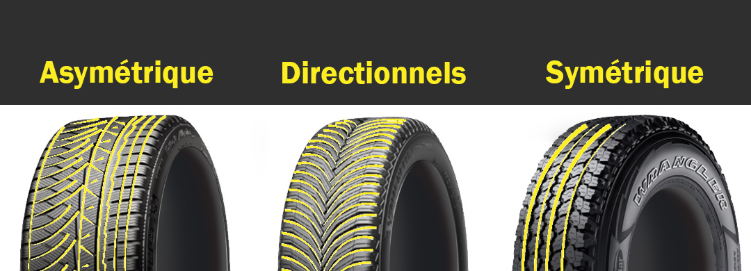

Je ne sais pas quels pneus tu as, mais la plupart de ceux montés d'origine ne peuvent pas être croisés, car ils on un sens de roulement avec un INT/EXT.
Vérifie bien car tu risques une très mauvaise tenue de route et une usure anormale. En général c'est marqué sur le flan du pneu. :interroge: :peur:
Messages : 1709
Re: Permutation des roues
@dady
Il y a des pneus avec un sens de roulement mais ceux avec un INT/EXT n'ont pas de sens de roulement. :clin:
Messages : 5164
@dady pour ne pas confondre les pneus directionnels (avec sens de rotation) avec les pneus asymétriques (Outside/Inside mais pas de sens de rotation)
https://blog.allopneus.com/2011/11/que- ... ymetrique/

@Manu49 les pneus directionnels, donc avec sens de rotation, sont facilement identifiables visuellement. Le dessin de leur structure forme un V, l’exemple le plus parlant étant les pneus hiver.

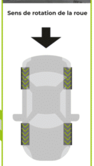

Avec un dessin
Messages : 1709
Oui ils sont identiques.
Il y a juste un sens de montage comme les asymétriques mais contrairement à ces derniers il n'est pas possible de passer de gauche à droite sans les sortir des jantes.

Pour faire simple :
Symétrique : Les deux cotés de la bande de roulement sont identiques. Pas de sens de montage et de roulement.
Asymétrique : Les deux cotés de la bande de roulement sont différents. Il y a un sens de montage. Il y a une indication sur le flanc du pneu qui indique l’extérieur et l'intérieur.
Directionnel : Les deux cotés de la bande de roulement sont identiques. Il y a un sens de roulement. Il y a une flèche sur le flanc du pneu qui indique le sens de roulement.
