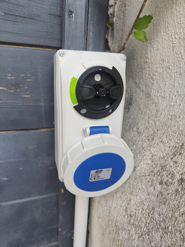

Installation qui n'est certes pas autorisée en maison individuelle mais....
- si prise p17 mâle non branchée, impossibilité d'enclencher le sectionneur de la prise exterieure (et donc prise non alimentée).
- si prise p17 mâle branchée, possibilité d'enclencher la prise
Une fois enclenchée impossibilité de déconnecter la prise si sectionneur placé sur "On"!
Donc le risque d'électrocution est quasi nul (voir nul)
Pour le reste du matériel :
Disjoncteur 40a courbe C + inter dif type A HI
Câble 10mm2
Au final, installation qui m'aura coûté +-300€ (et 65e fdp inclus pour la prise exterieure)

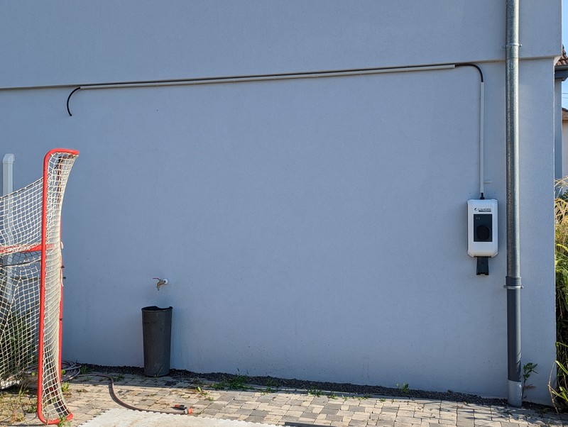

Ça y est j'ai installé ma borne !
J'ai finalement tout fait moi même, les devis des électriciens étant trop chers. En plus j'ai acheté la borne en direct, donc pas de prime éventuelle.
Il faut être bon bricoleur et très rigoureux, notamment sur toutes les connections. Le risque de départ d'incendie est réel si c'est mal fait..
J'ai tout contrôlé à la caméra thermique pour pouvoir dormir sur mes 2 oreilles. J'ai aussi limité la charge à 20A, ce qui est suffisant pour notre utilisation actuelle.
A la base je voulais la mettre sur pied dans l'allée, mais le câble 3G10 n'a pas voulu rentrer dans la gaine qui était déjà en place sur plus de 5m ...
Donc plan B, contre le mur.
Et donc j'ai 30m de câble 3G10 en rab... :yeuxciel:
Si quelqu'un est intéressé, je peux vendre à la longueur voulue... (mp)

Bravo et bonne installation !
Par contre essaies de gainer ton 3G10 même sur les angles quitte à mettre de l'ICTA (gaine annelée souple) si tu ne trouves pas de coude compatible IRL.
Entre le soleil qui risque d'attaquer la gaine et l'eau qui va s'infiltrer à l'intérieur de ton IRL à la verticale de ta borne dans le temps tu seras après obliger de reprendre.

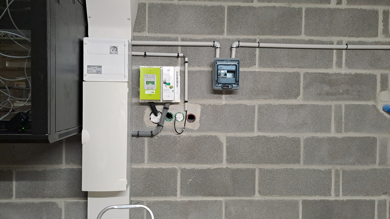

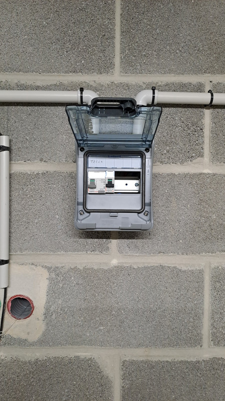

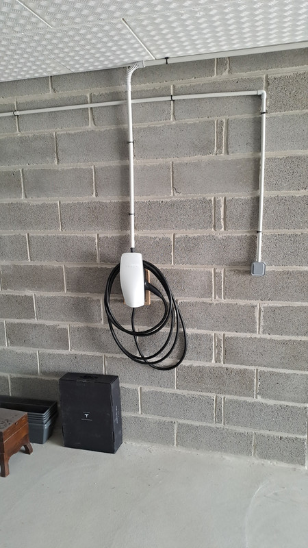

Apres avoir bien fouiné sur cette conversation et m'être renseigné sur internet j'ai acheté l'ensemble du matériel et procédé à ma propre installation.
J'ai des connaissances en electricité sans etre electricien de profession, j'ai donc mis ceinture et bretelle sur le materiel (disjoncteur en 40A et cable en 10mm2).
Je vous joint les photos de mon installation et suis ouvert à toute remarque évidemment :clin:
Départ du tableau général :
Coffret dédié pour la borne (interrupteur Type F/HPI/40A Legrand + Disjoncteur 40A) :
Borne en place (positionné sur entretoise en bois pour simplifier le branchement de la prise sur la borne) :
Longueur totale du câblage : 15m
Test effectué en 32A sans chauffe exceptionnelle (recharge de 50% -> 90%). Ca chauffe un peu au niveau des disjoncteurs mais normal je pense, il y a quand même du 7kw qui passe par la.
