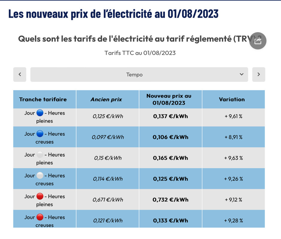

Messages : 4442
Voiture : #3 Brabus
Voici les nouveaux tarifs Tempo à compter du 1er Août
Messages : 1731
Merci @Olival68 :smile:

Message par ouioui »
plutot merci EDF pour cette augmentation de 26.5 % depuis janvier :insulte: :diable:
Messages : 3130
Pour mémoire, EDF applique les consignes de son actionnaire :clin:
Messages : 29604
Merci,
Le kwh en heure creuse passe au dessus de 0,10 € en jour bleu. Et celui le plus cher à 0,73€ commence à faire peur en jour rouge !
