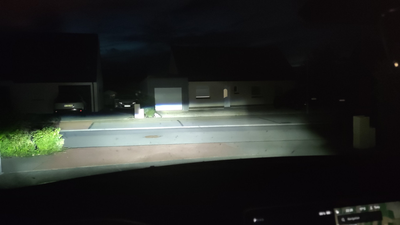

Bonjour a vous ,
L'éclairage de ma model Y présente des "angles " .
Est ce normal ? Cela fait pareil sur les votres?
Je me demande si c'est pas ça qui fait que certain automobilistese font des appel de phare .
Plus que des mots je vous joint une photo pour expliquer le problème .Merci de vos réponses

salut, mode Y long range pour moi et j'ai le même éclairage que toi...voir même les premiers jours j'avais pas mal d'appel de phare également...je pense qu'ils sont à la livraison pas toujours bien réglé...je les ai baissé un poil et depuis pas d'appel de phares...

C'est normal, c'est la disposition des LEDs... les model Y sont équipées de phare matriciels à LED . C'est ce qui permet d'écrire TESLA dans le jeu de lumières de la toybox :)
D'ailleurs, il ne s'agit pas d'un carré ni d'un rectangle :) les lignes n'ont pas toutes le même nombre de LED.

J’ai le même rendu sur ma model S.
Rien d’anormal effectivement avec les feux matriciels.
On attends toujours en revanche la MAJ qui rendra cet éclairage matriciel actif en circulation (et pas juste pour écrire Tesla sur les murs à l’arrêt :yeuxciel: )

Le gauche est peut-être un peu haut, ce qui pourrait éblouir les conducteurs arrivant en face. Rien ne vaut un petit réglage.
