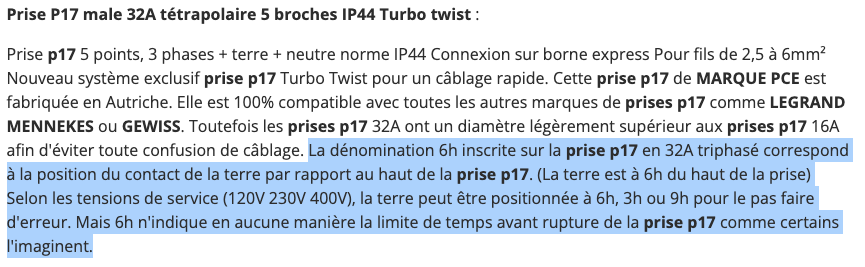

--DC--
Messages : 74
Inscription : 21 févr. 2023
Re: Charge sur prise domestique
Message par --DC-- »
koubmi a écrit : 21 août 2023 21:48
Dans ce cas là, tu as le même problème avec les prises P17. Le courant nominal en continu est limité à 6H
Salut @koubmi :salut:
Où as-tu vu qu'une P17 ne peut pas tirer 16 ou 32A (en fonction de la prise) pendant plus de 6H?
L'indication 6H que l'on voit sur les prises P17 est pour indiquer où est la terre, car il y à plusieurs normes.
source
