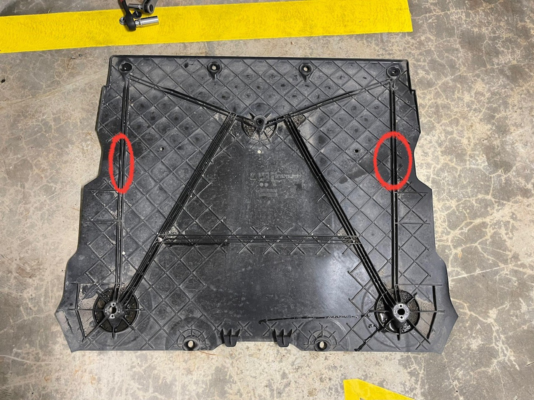

Vous avez peut-être le même problème que j'ai eu. La plaque avant, sous le moteur, touche légèrement le bras de suspension et provoque ce petit bruit. Le frottement à lieu sur les renforts. Il suffit de raboter ceux-ci sur quelques centimètres.

Plus sérieusement, la mienne fait un craquement qui peut faire penser à ça, côté conducteur, quand je passe certains dos-d'âne, probablement à l'avant, peut-être aussi à l'arrière. Je me posais la question de la suspension.
super info , la mienne faisait le même grincement cet été mais s'est atténué avec l'hivers donc j'ai laissé coulé un peu.
n'ayant pas de pont je me vois mal me mettre sous la voiture pour faire ça.
j'ouvrirai un ticket dès que le bruit devient insupportable. car après tout c'est un défaut de conception.
