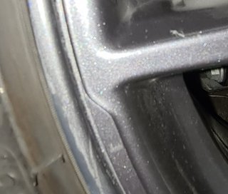

Sur la partie plastique noire du rétro vous conseillez quoi ? Crépis 🤦‍♂️
