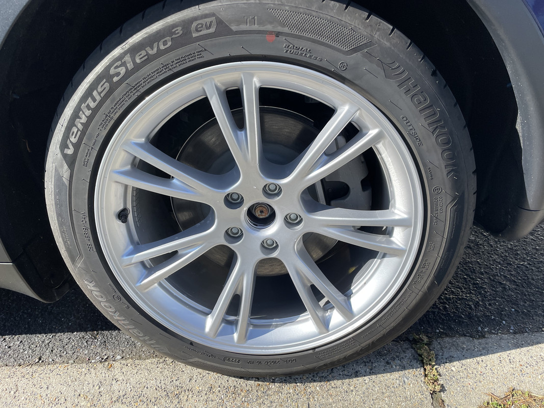

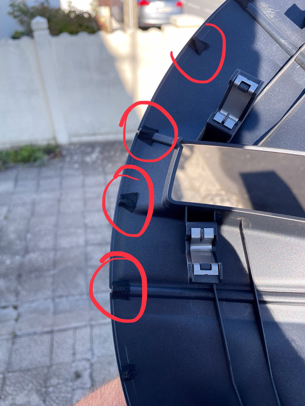

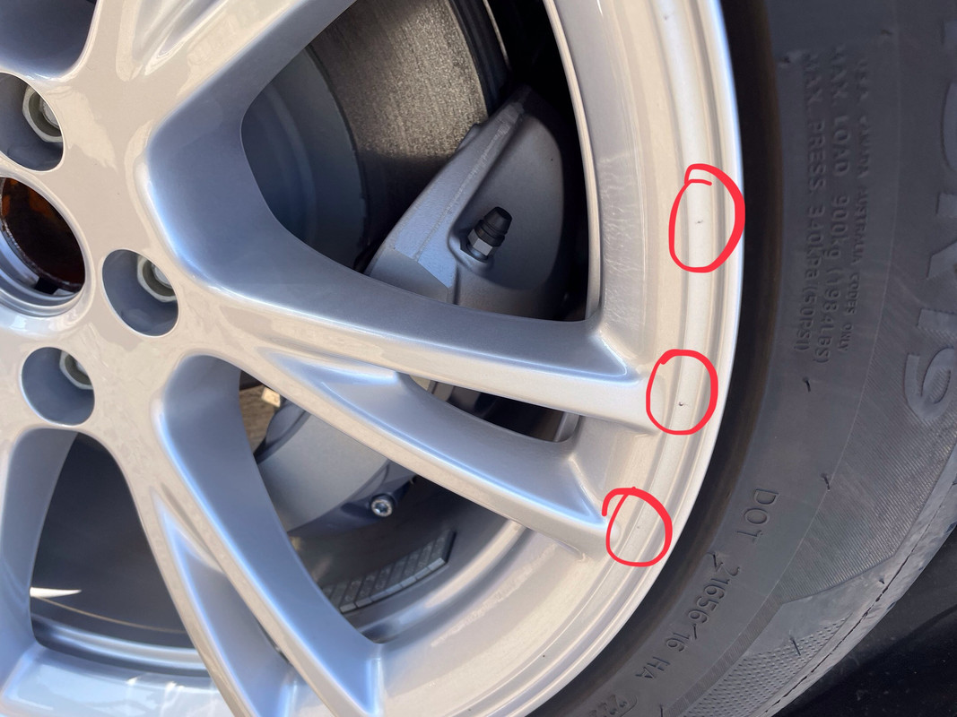

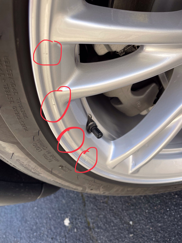

Une semaine après la réception de mon model Y , j’ai fait un petit nettoyage avec pose d’une céramique, j’ai donc retiré les aerowheels pour nettoyer les jantes et là surprise 😱😱😱, le contour des 4 jantes présentait des entailles dans la peinture, ces dégradations sont du aux ergots pour maintenir l’espace avec les jantes. J’ai depuis mis du scotch type velour pour ralentir les dégâts.

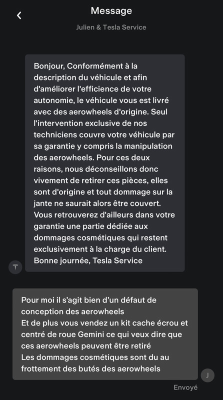

J’ai bien entendu contacté TESLA pour signaler le problème et leur réponse m’a écœuré 🤮 , en gros seul les personnes habilitées par TESLA peuvent retirer les aerowheels et donc ce ne sera pas pris en garantie …🤬🤬🤬
Je leur ai demandé si j’avais le droit de retirer les tapis pour aspirer la voiture…🤔
Si cela vous arrive aussi ne leur signalez pas, achetez les centres de roues et caches écrous et faites les poser par TESLA, ils seront bien obligé de constater que les jantes sont endommagées par leur aerowheels…
Pour moi c’est un vrai problème de conception 🤔

C'est un problème connus, hélas.
