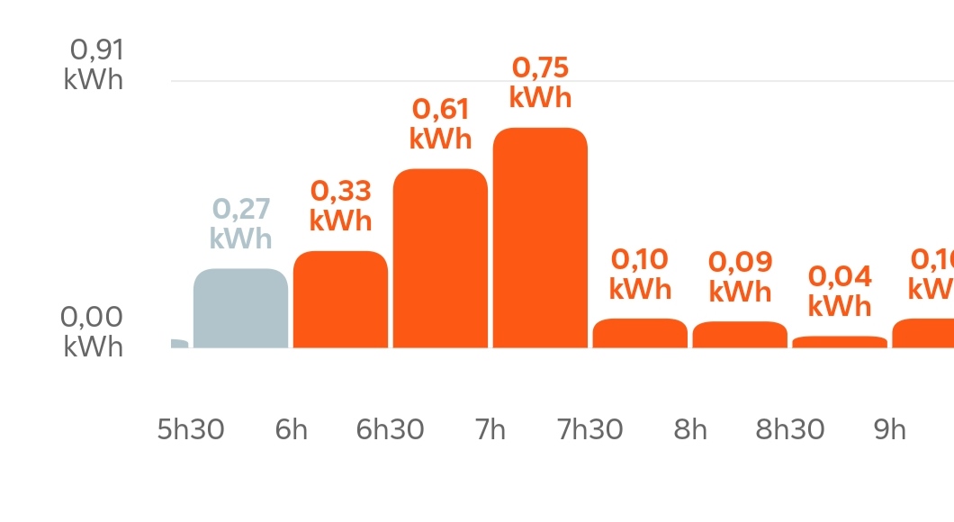

Hier, jour rouge, nous avions laissé le départ à 7h15 mais finalement nous n'avons pas pris la voiture.
Sur cette capture d'écran de l'appli EDF, il semblerait que soit la voiture ne maintient plus la température dès après l'heure de départ, soit elle le fait mais en consommant vraiment très peu d'énergie. Les 0,10 kWh (demi-heure) me ferait pencher pour le non maintient.
Messages : 1731
Re: Maintien température planifiée
Donc j'avais bien compris.
Alors je ne sais pas combien de temps elle maintient la température.
Ce que je sais c'est qu'elle chauffe très vite.
Je ne le fais pas par la planification mais quand il fait très froid je lance la chauffe entre 5 et 10 minutes avant de partir et l’intérieur est bien chaud et les vitres dégivrées.
Désolé de ne pas pouvoir plus te renseigner.

Alors ce doit être le conditionnement de la batterie qui commence bien plus tôt car sur ma conso EDF ça à l'air de démarrer une bonne heure avant.
Si personne n'a la réponse, je ferai le test avec une prise qui donne la conso instantanée (nom ?), si je la retrouve.
