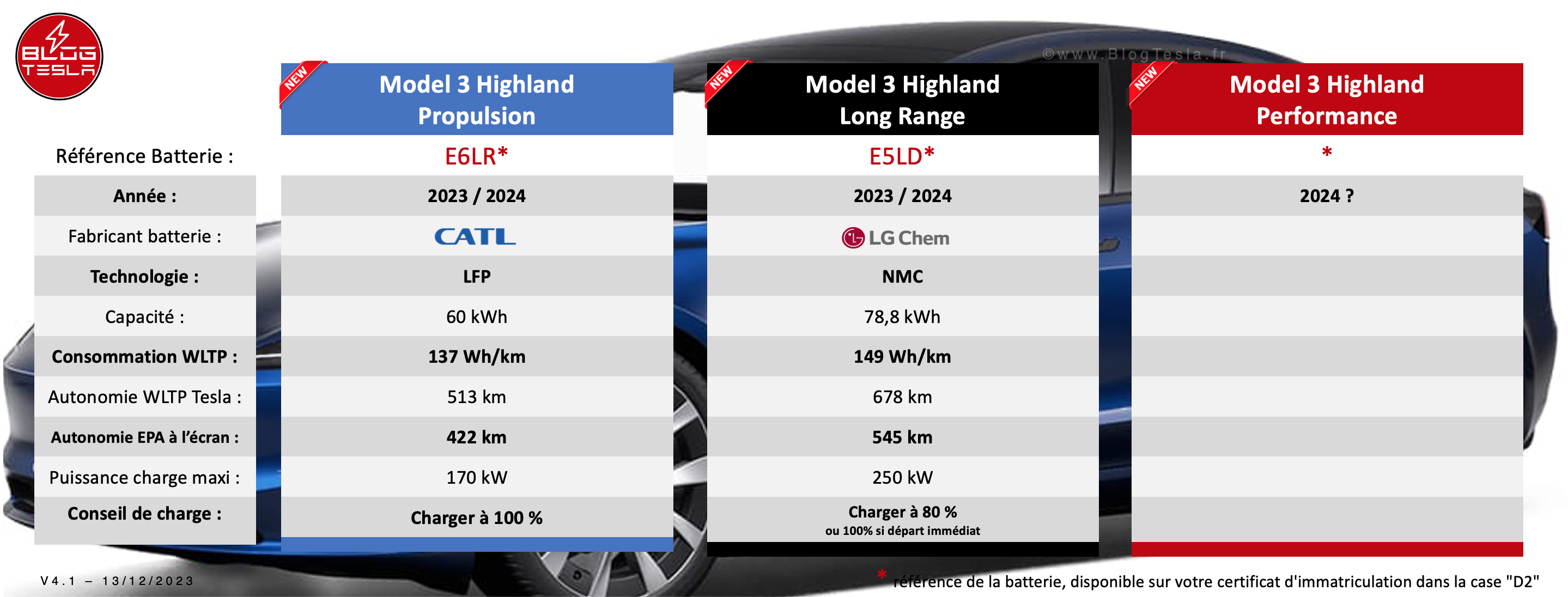

Mise à jour en première page :
- Ajout des consommation de la Model 3 Highland, d'après le site EV Database.

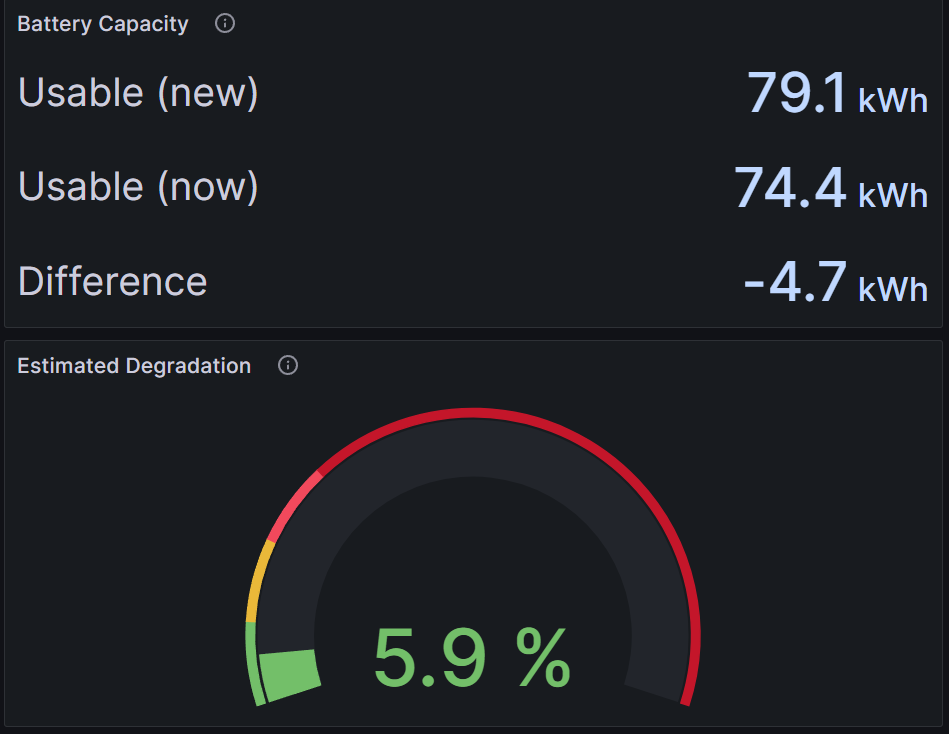

Voici mes données a 40 000 KM :

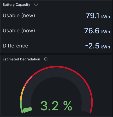

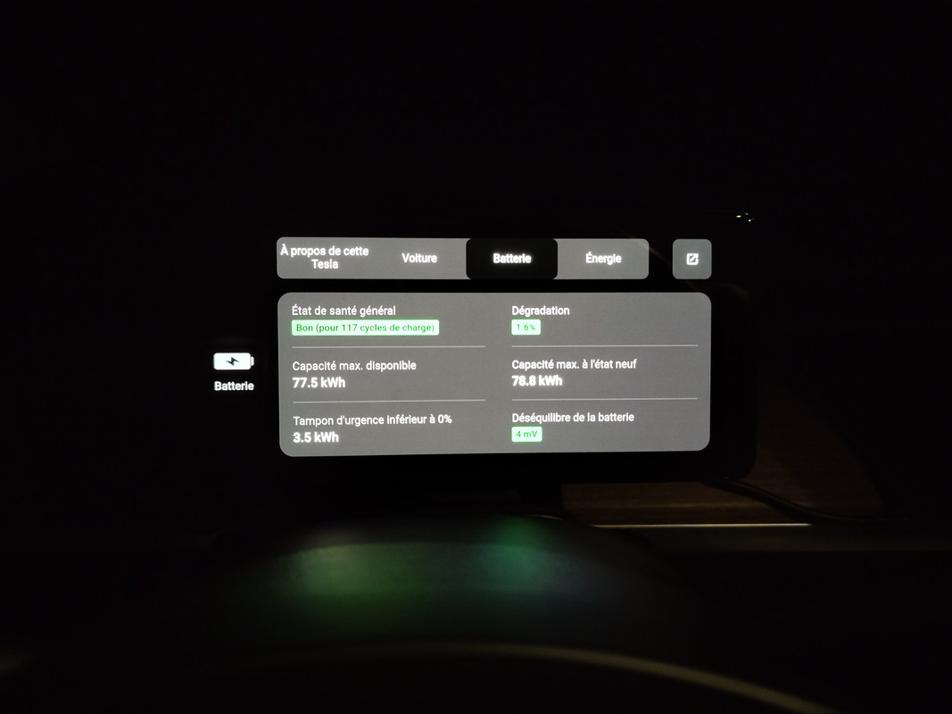

Interrogation, quelle est la valeur exacte
36491 km dont 33103 km logués dans Teslamate
Teslogic me donne 1.6% soit la moitié.
:interroge: :interroge:

Ma nouvelle modele 3 LR 1ere immat 02/12/23 la référence batterie est H5LD, je ne la trouve pas sur le tableau. Est-ce un nouveau modèle non répertorié ?
Merci de votre réponse
Messages : 4442
Voiture : #3 Brabus
Re: Model 3 LR ou Perf: Batterie, Autonomie, Consommation
@Borry Pat Non, tu as la même batterie.
La référence Batterie est 5LD. (5L Batterie Longue Range et D pour Dual Motor)
Le H situé avant désigne les Model3 Highland
