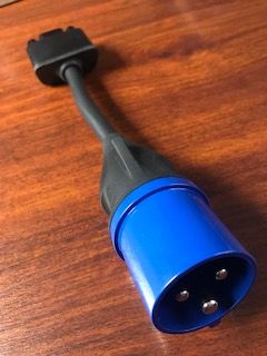

Bonjour à tous, qui peut me dire ou trouver une prise femelle P17 en 32 A sur socle compatible avec l'adaptateur P17 vendu par tesla (voir photo) le diamètre côté mâle adaptateur étant de 42 mm.
Je viens de recevoir une commande Amazon DOJA Industrial | Prise Femelle Industrielle CEE 32A | 2 Pôles + Terre | 220V | Etanche IP44 | et cela ne va pas (diam env. 50 mm) et c'est la seconde fois..
Merci d'avance...et bonne journée :clin:

j'espère me tromper, mais j'ai l'impression que l'adaptateur que tu as acheter si il ne fais que 42mm de diamètre, c'est une prise P17 de 16A Max
celle que l'on trouve typiquement dans les campings et le monde du caravaning par exemple

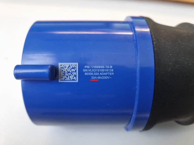

Or Une P17 de 32 A doit faire 50mmde diamètre intérieur /56mm de diamètre extérieur
et tu dois avoir ces inscriptions dessus :
sur le tesla shop, https://shop.tesla.com/fr_fr/product/ad ... ---16a_32a tu peux voir la différence de diamètre de la partie Bleu en choisissant 16 ou 32 a dans le menu déroulant de droite
si tu as bien le bon adaptateur 32A, diametre 50/56mm alors la prise recommandé ci dessus par gugus17 (legrand 555254 ) sera parfaitement adaptée
c'est exactement la configuration que j'ai chez moi et ça fonctionne nickel

Merci pour la réponse, je n’ai pas écarté l’erreur de commande sur la boutique tesla et il semble que c’est le cas.
Quand au socle femelle j’e l'ai déjà bien reçu au diam 56.
Je vais donc procéder à l’echange de l’adaptateur

C'est un adaptateur 16A et non 32A :clin:
16A = 42mm
32A = 55mm

Bjr à tous, je confirme une erreur de livraison concernant mon adaptateur, c'est bien un 16 ampères (diam 42).
J'attends le retour de Tesla shop pour renvoie, toujours pas de dispo pour le 32 A j'ai mis une alerte mail pour le réapprovisionnement.
Bonne journée et encore merci l'info ce qui m'a permis de finaliser mon installation de charge à 7 Kwh.
