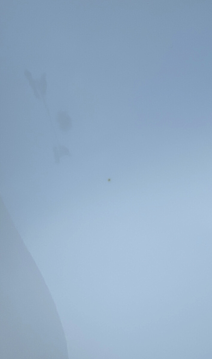

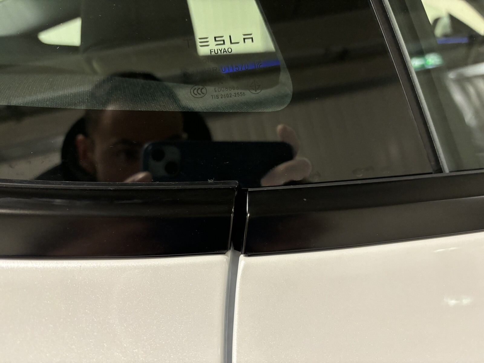

Bonsoir j’ai reçu ma nouvelle model 3 et malheureusement j’ai un défaut d’alignement extérieur. Ainsi qu’une tache sous la peinture, comme une corrosion.
J’attends une réponse du SC de Dijon. D’autre dans mon cas ?

J’ai eu un défaut d’alignement de la porte conducteur.
Le bandeau led n’était pas jointif, et la porte un peu rentrée.
Cela a été corrigé.

Selon moi l’alignement semble correct (ou alors ta photo est trompeuse).
Pour la peinture, effectivement il y a un problème.

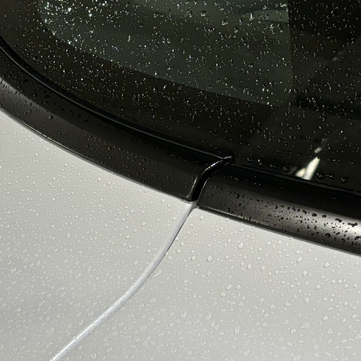

J’ai 3,4 mm côté droit alors que côté gauche c’est parfaitement joint. Ce n’est pas catastrophique mais c’est embêtant esthétiquement ça me dérange.
J’attends le retour de SC
Messages : 7294
Re: Défaut d’alignement et de peinture.
A oui, en zoomant je devine ton problème en haut de la baguette noire, c’est çà ?
Parfois les baguettes ne sont pas collées uniformément. Tu as essayé de renfoncer un peu celle côté custode ? Sur ta photo la carosserie blanche n’a pas l’air trop décalée.

J’ai essayé, je n’ai pas réussi à les faire bouger. La porte me parais légèrement plus basse.

"Norme Tesla" dira le SC.

Oui j'allais le dire... Nounou74 a raison, Tesla te diras que cest dans les normes pour l'alignement. et je peux te dire que tous les carrossiers agréés Tesla te le diront aussi... C'est absolument pas le point fort de Tesla.
PAr contre pour la peinture tu devrais avoir gain de cause, mais faut pas tarder.

Oui la peinture c’est pris en charge je l’ai signalé le jour de la réception. J’attend un rendez vous avec le carrossier agréé.
L’alignement j’ai rendez vous au SC le 28. Wait and see
