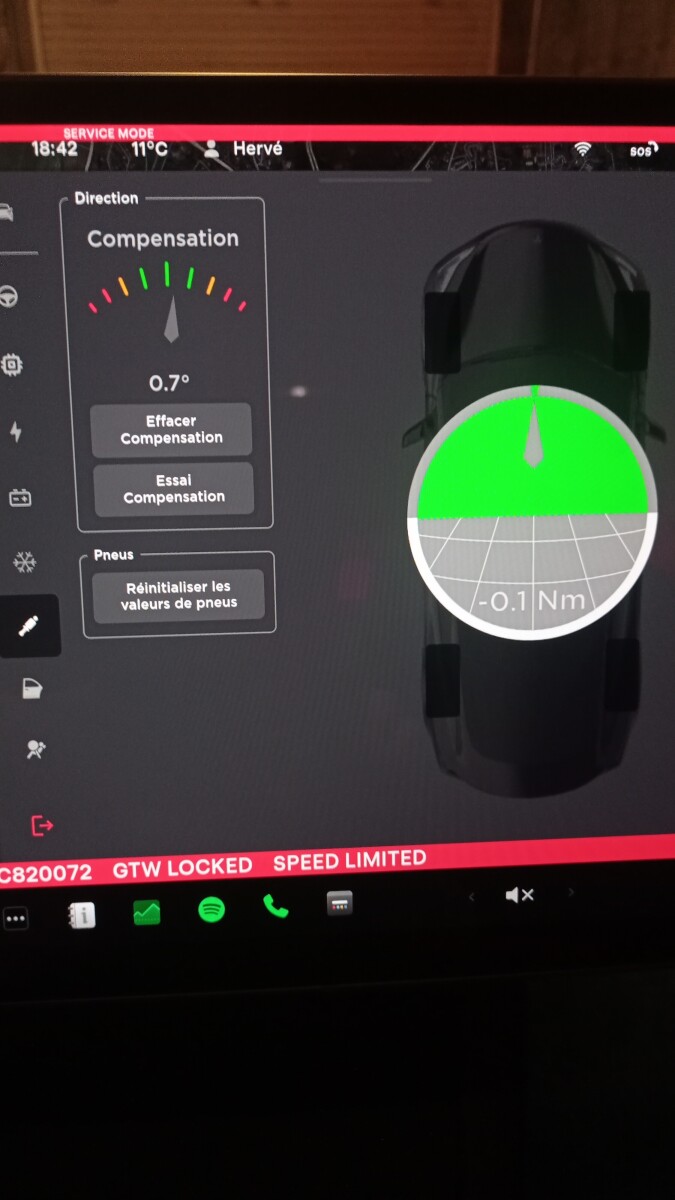

Si l'auto roule droit volant droit mais indication pas à zéro, il semble possible de lancer le calibrage des capteurs à effet Hall à l'aide de Toolbox.
Cliquez sur Actions, tapez « SCCM » dans le champ de recherche, cliquez sur TEST_SCCM_X_STEERING-WHEEL-ANGLE, puis sélectionnez Run (exécuter).
Si Tesla ne veut pas le faire, c'est possible de le faire soi même, avec un PC portable et un jour d'abonnement à Toobox pour 165€, si auto est de 2022 ou après la connexion à l'auto est RJ45.

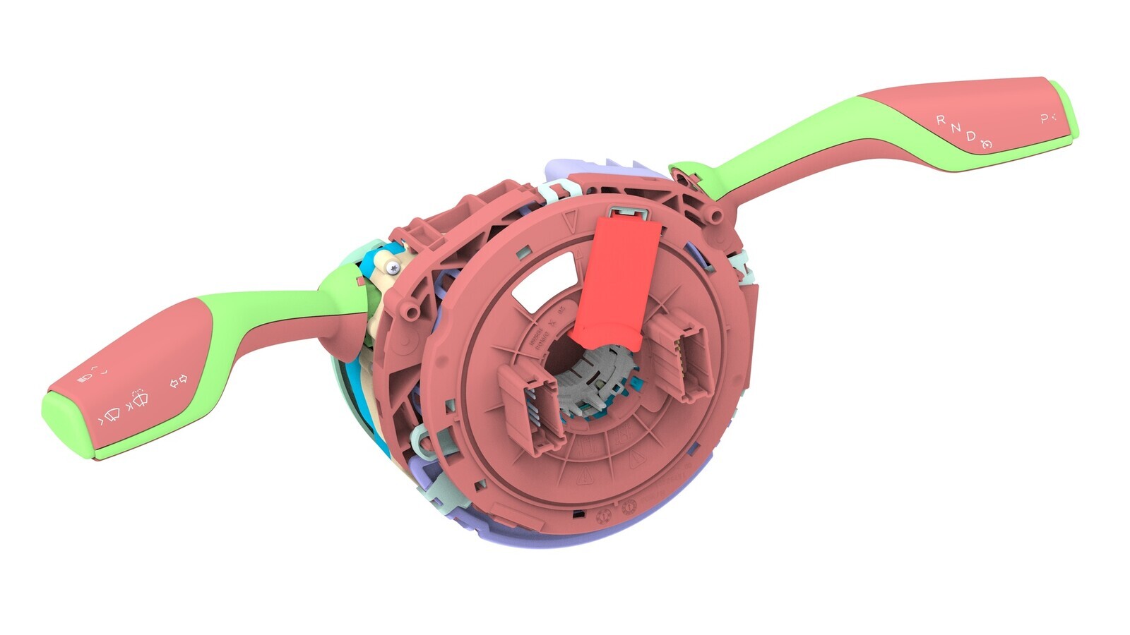

Voici le SCCM qui est fixé sur la partie fixe de la colonne, la pièce grise qui va sur la partie qui tourne de la colonne est l'entrainement du capteur, elle ne peut pas être décalé de la pièce rose sur laquelle le volant se monte sans décalage possible.
La pièce rouge est un outil de maintien dans la bonne position qui sera retiré au montage.
l'encoche blanche est une fenêtre qui permet de voir la bonne position du "ressort"

Le mode service a appris le Français
