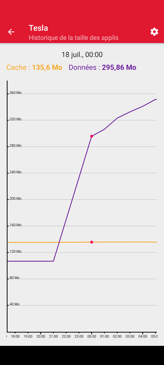

J'ai regardé de plus près et dans l'historique de l'app Tesla il y a une brusque augmentation de la taille des données depuis le 18.07.
Cette version a été installée le 5.07 et jusqu'au 18.07 les données n'ont pas dépassé 150 Mo.

A quel endroit vois tu quand les données ont augmenté ?

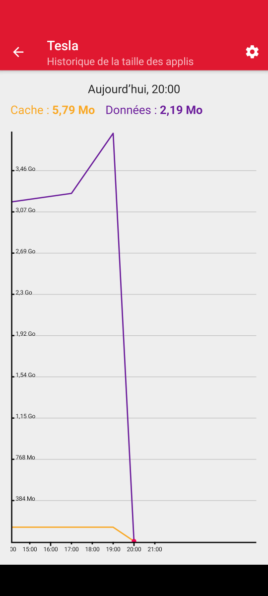

J'ai un app qui s'appelle AppMgr Pro qui m'affiche plein d'infos pas trouvable autrement.
Les données ont commencé à monter le 18 vers 21h -> 705 le 19 à 0h -> 1,26Go le 20 à 0h ->1,81 Go le 21 à 0h pour arriver à 2.78 Go ce matin 0h et 3.24 go à 17h . Après suppression des données de l'app, j'ai 2.19 Mo
J'ai viré les données et le cache, et relancé l'app
Il a fallu redéfinir le smartphone comme clé.
A suivre. Surement un problème de l'app.
Soit remettre une version précédente, soit attendre la Maj 3.5.

Je n'utilise jamais la visualisation des caméras à distance et rarement le mode sentinelle, cela ne vient pas de là. Comme je le dis plus haut, cette brusque inflation des données a commencé le 18.07 à 21h comme le montre le graphique et a grimpé par palier, mais de manière assez rapide.

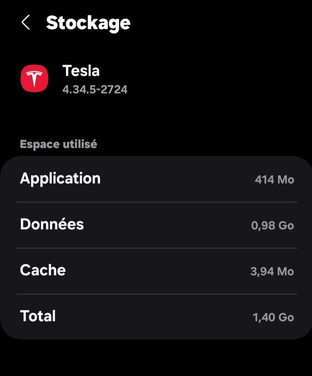

@Barca @lamouche
Mon tél : Samsung S22 ultra, Android 14 , version one UI 6.1
J'avais à l'instant 3,4 go.
J'ai tout simplement redémarré le tél et j'ai maintenant 353 mo.
