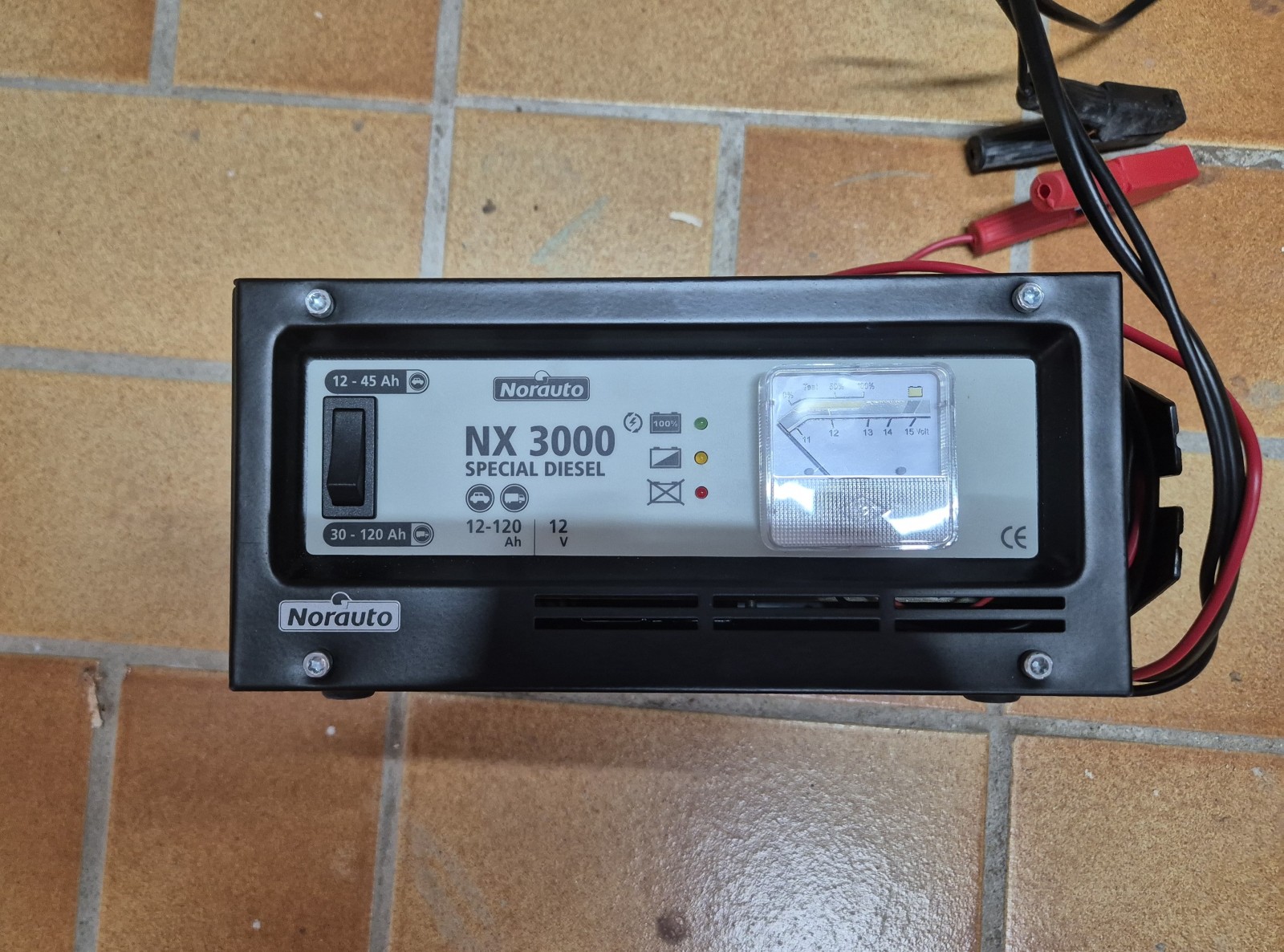

Et le booster, je peux le trouver où STP ! (au cas où)
J'ai un reste de mon diesel (voir photo) . Est ce que cela pourrait convenir toujours au cas où ?

N'importe quel booster devrait suffire, juste pour alimenter le calculateur qui va fermer le contacteur de la batterie HT.
Mais il ne faut pas le laisser dans l'auto, en cas de panne il faut s'en servir pour ouvrir le frunk...
