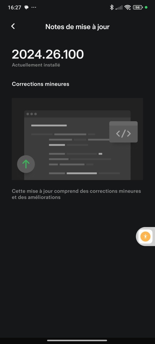

J'aurai voulu savoir comment je peux voir les détails de la mise à jour quand il y en a une car à chaque fois je vais dans logiciel, notes de mise à jour et rien n'apparait.
Cordialement

@Tassart Si j'ai bien compris, dans le véhicule, à l'écran Logiciel, il n'y rien qui s'affiche quand tu appuies sur le lien "Notes de mise à jour". Ce n'est pas normal.
Essaie de faire un reboot de l'ordinateur de bord en maintenant enfoncées les deux molettes du volant jusqu'à apparition du logo Tesla.
Quelle est ta version logicielle actuelle ? C'est celle qui est affichée sur ta page Logiciel, ou tout en bas de l'appli.
D'ailleurs, il y a aussi un lien vers les Notes de mise à jour en bas de l'appli, qu'est-ce que ça dit ?

Ça me met comme sur la voiture
à gauche j'ai "mise à jour mineure" et à droite j'ai un tableau avec une flèche verte
Cordialement
Messages : 5258
Re: Mise à jour Tesla : Tutoriel et astuces
Ah, tout s'explique !
Un numéro de sous-version qui est un multiple de 100 correspond à une version "usine". Les notes de mise à jour seront plus explicites dès la prochaine :clin:
