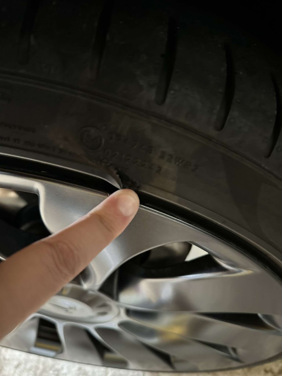

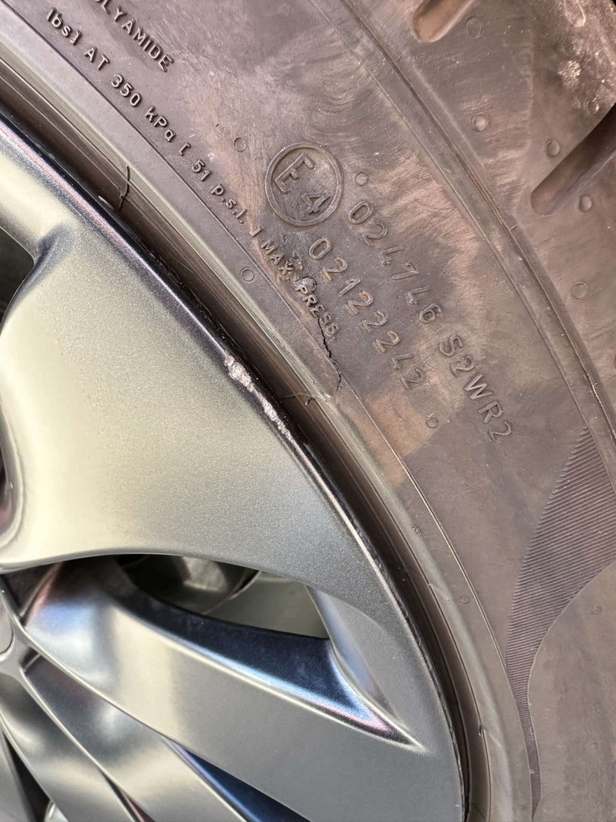

Ce matin, j'ai malheureusement touché une bordure avec mon pneu arrière droit et j'ai un dégât jante et pneu et j'aimerais votre avis sur deux points.
1 - Est-ce que selon vous je dois changer les deux pneus arrière vu le dégât ou est-ce que ça ne risque rien ? Le dégât est sur le flan, d'environ un cm de longueur et 2/3mm de profondeur.
2 - Est-ce que ce genre de dégât sur jante est réparable et si oui, dans quelle tranche de prix ?

alors c'est juste mon avis, ça semble très superficiel, mais perso si il y a bien un truc sur lequel je ne lésine pas au moindre accroc, ce sont les pneus.
En plus sur une voiture de presque 2 tonnes, perf apparemment...
Après, tu devrais prendre un avis chez un spécialiste du pneu, ce serait plus sûr que sur un forum. :clin:
Superbes jantes en tous cas.

C'est rien ça, ne t'inquiètes pas.
Pour la jante, un carrossier pourra la reprendre entre 150 et 200eur, mais attends d'en abimer d'autres pour faire un tir groupé ce n'est pas grand chose là, qqs points de pinceau retouche et on ne verra plus rien

J’ai eu un accro similaire sur le pneu mon ex TM3 perf suite a un petit crash. L’expert a demandé le remplacement des jantes mais pas des pneus (qui étaient neufs). J’ai recollé le lambeau avec un peu de colle caoutchouc et vérifié régulièrement qu’aucune déformation n’apparaissait -> RAS.

Si tu ne vois pas les fibres du pneu, ça ne devrait pas poser de problèmes
