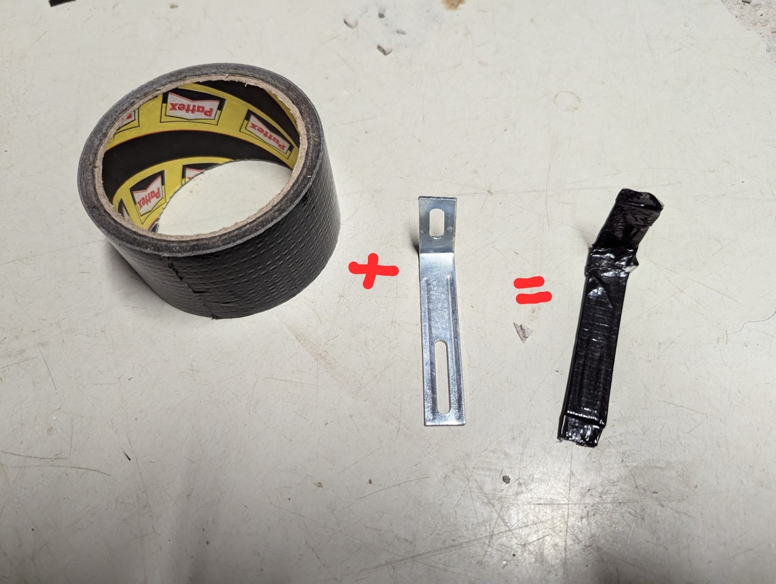

En cherchant un peu dans les bricoles que j'ai dans le garage, j'ai trouvé des attaches de meubles Ikea inutilisées (ça ressemble à un bout de métal plié en formant un angle droit. En ajoutant du scotch autour pour éviter d'avoir le métal en contact direct avec le plastique ça donne ça:
Et avec ce petit outil bricolé en 2 secondes le cache s'enlève très rapidement:

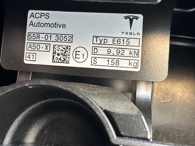

Ma TMY est équipée d'origine de l'attelage Tesla.
tesla indique que la force verticale sur la boule; pour un porte vélo est de 72KG.
Le pack de remorquage comprend un dispositif d'attelage porteur doté d'une boule de 50 mm qui peut supporter le poids d'un porte-accessoire. Lors du transport d'accessoires, la boule est conçue pour supporter des charges verticales allant jusqu'à 72 kg. Lorsque vous transportez des vélos ou d'autres objets à l'aide du dispositif d'attelage de votre Model Y, veillez toujours à ne pas dépasser le poids maximum. La capacité de charge maximale du dispositif d'attelage est de 72 kg.
La plaque signalétique de l'attelage mentionne S=158kg.
Est-ce bien la charge admissible?
La valeur "D" correspond bien à une remorque de 1600kg
Par ailleurs est-il bien possible de désactiver le mode remorque sans intérêt pour un porte-vélo?

Oui, il est possible de désactiver le mode remorque quand on met un porte vélo (j'ai essayé). A ce moment là, l'icone de la remorque sur l'écran apparaît en orange, au lieu d'être bleue quand le mode est activé.
Intéressant cette valeur du S... Ca ne correspond pas à la charge maximale annoncée de 72 kg, j'aimerais bien savoir pourquoi aussi.

@Laucelou
Je me demande si ça ne serait pas une erreur d'unités?
72kg = 158.7 lb

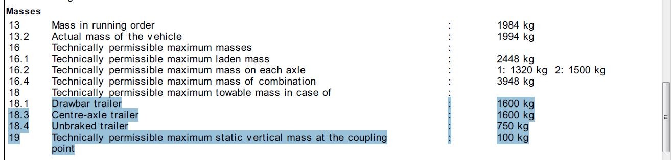

Voici ce qui est indiqué sur le COC (Certificat de COnformité) de mon model Y propulsion de septembre 2023 fabriqué en chine (attelage d'origine à 1350€!).

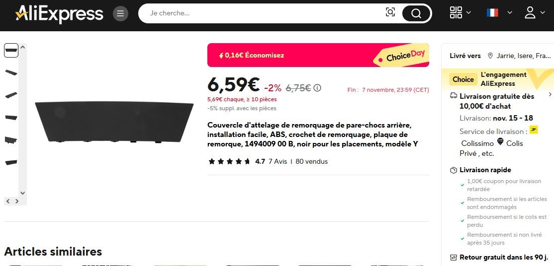

Vous en trouverez très facilement chez Aliexpress ici par exemple:
https://fr.aliexpress.com/item/10050060 ... ry_from%3A

@GLGU si je comprends bien, cela signifie que sur la charge verticale tu peux porter 100kg? Il me semblait qu'on était beaucoup plus limité pour le porte vélo...
C'est une des raisons pour lesquelles je ne e l'ai pas encore fait installer. Car si cher pour 3 vélos, ce n'est pas rentable. (Nous sommes 5)
Peux-tu me confirmer ou m'infirmer cette information ?
GLGU
Messages : 63
Inscription : 22 sept. 2023
Re: Attelage pour Tesla Model Y
Message par GLGU »
Oui, en effet c'est bien cela sous réserve toutefois que l'attelage que tu montes ou fais monter soit homologué pour supporter ces 100kg "verticaux". Ça devrait être noté sur sa plaque signalétique. En France c'est souvent autour de 75kg...
