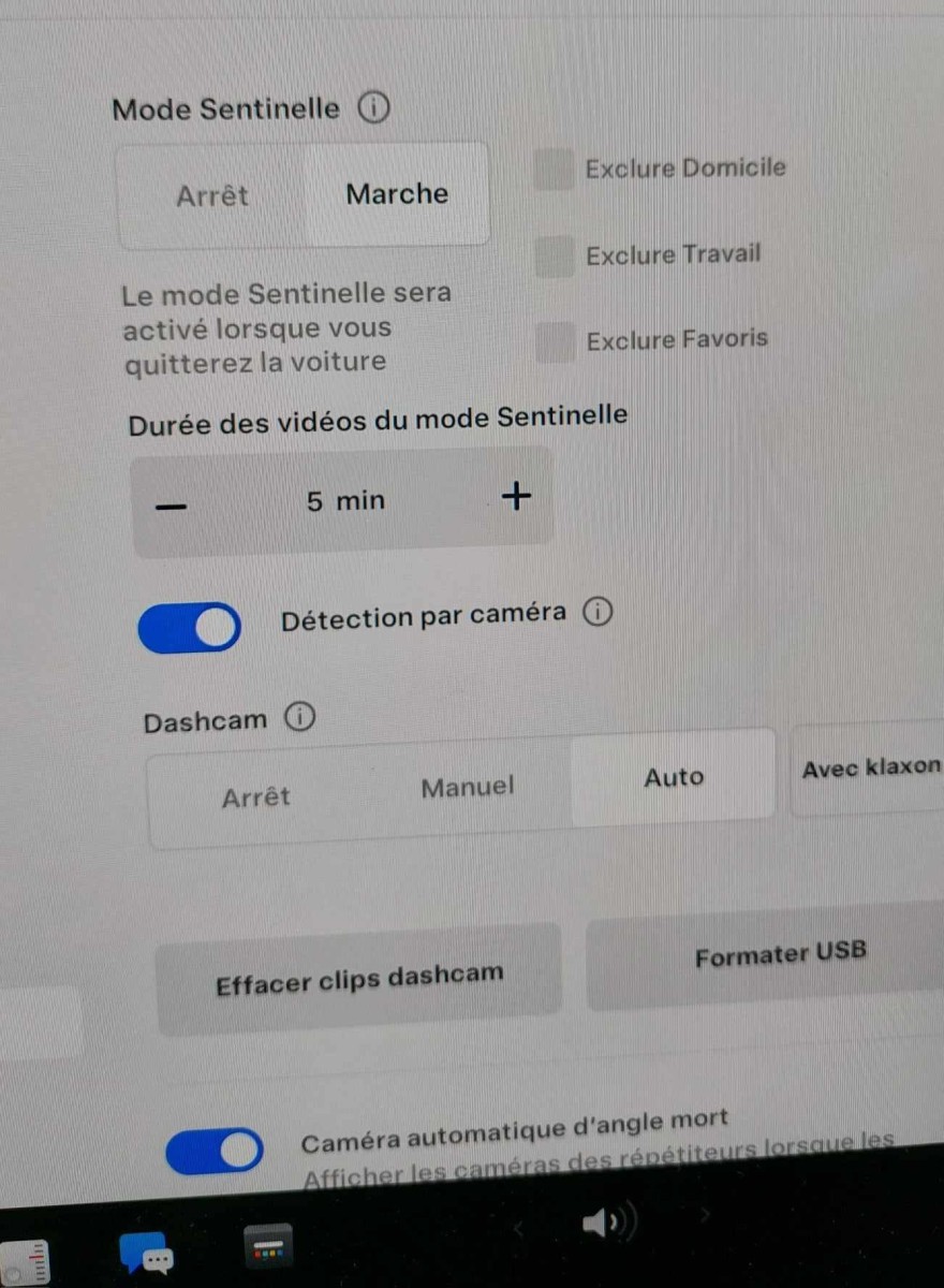

J’ai parcouru toutes les pages mais je n’ai pas trouvé la réponse à ma question :
J’ai coché exclure le domicile pour le mode sentinelle, mais il reste systématiquement actif,
Avec les consommations que l’on connaît …
Je suis donc obligé de le couper depuis l’iPhone.
Peut on redéfinir la position du domicile ?
Si quelqu’un a une idée pour solutionner mon problème :)

1- Lorsque ta Tesla est garée à ton domicile, regarde l'adresse indiqué dans l'application Tesla sur la ligne "Localisation".
2- Dans la Tesla, fait un appuis long sur l'icone "Domicile" dans la barre Navigation et indique strictement la même adresse.
Cela devrait résoudre ton soucis de Sentinelle exclus à domicile.

@franjub
Merci pour ta réponse précise et rapide :)
J’ai vérifié dans l’application, l’adresse était juste.
Par contre dans la voiture il y avait juste le code postal de ma ville….
Peut être que la, le problème sera résolu!
Je vérifierai durant les prochains jours!

Donc le mode sentinelle s’est bien désactivé dans mon garage !
Cela fonctionne !
Encore merci!
