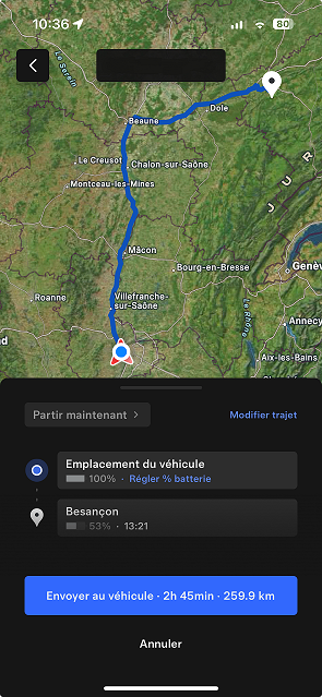

Voici ce que donne l'app Tesla sur un Lyon Besançon avec charge à 100% à domicile.

Euh, il faut pas se fier au calculateur d’itinéraire de l’app Tesla. Je ne sais pas pour quelle raison, il est extrêmement imprécis sur la consommation. D’ailleurs, dès que vous commencez à rouler, le SOC à l’arrivé commence une valse de chiffres et se stabilise quelques dizaines de kilomètres plus tard.
Je vous dis ça car j’ai eu cette surprise souvent, du coup je me fie maintenant qu’à ABRP, beaucoup plus précis.
Aussi, dans ce cas précis, ça tombe bien car j’ai fait ce parcours souvent (en fait Lyon - Dole, mais encore plus souvent Dole - Besançon). Avec une M3 LR de 2022, si je pars à 100% de Lyon j’arrive à Dole à 40%-50% (suivant le vent, saison, etc.), en suivant l’A7 puis l’A36 (calé aux vitesses max légales tout le temps), comme suggéré par l’app Tesla. Et impossible de faire Dole - Besançon avec moins de 15%. Bref, Lyon - Besançon, ça consomme 55% de batterie d’une LR au meilleur des cas, souvent un peu plus, et surtout pas 45% comme l’app veut nous faire croire.

@taliesin21 Merci de l'avertissement application vs voiture.
Dans mon cas pour cet itinéraire, je ne prends que l'A39 puis la nationale via Poligny.
J'ai repéré 2 SuC sur les aires d'autoroute (poulet de Bresse et Jura) donc je devrais arriver à faire mes trajets simplement.
